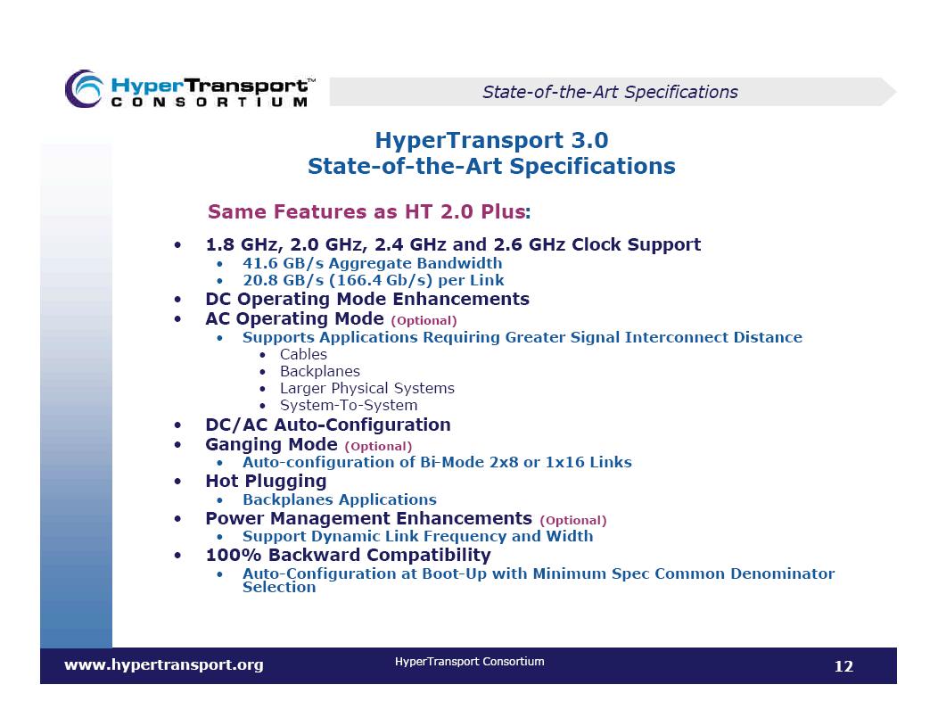

HT 3.0 ser ut til å være en fin-fin forbedring:
- HTX er nå en del av standarden
- Femdobling av båndbredden (8GB/s->41.6GB/s)
- Dobbelt så bred buss (16-bit->32-bit)
- HT-linkene kan konfigureres etter bruk (enkle eller doble)
- HT-linkene kan dynamisk klokkes etter belastning a'la Cool'n'Quiet (strømsparing)
- Hot-swap støtte
- m.v.
Endret av snorreh

Jer er ikke helt overbevist om at HT 3.0 er så mye å hoppe i taket for. 32bit bredde har vel vært en del av standarden helt fra begynnelsen av. Det er bare ikke blitt benyttet i særlig stor utstrekning. (les ikke benyttet av AMD)
De har også valgt å drasse med seg det samme gamle parallelle PHY laget fra tidligere versjoner (jada 1 clk per 8 bit). Greit nok dette er fortsatt et lite lysår forran de gamle parallelle multidrop bussene som brukes i PCI, PCI-X, Intels FSB osv., men det er fremdeles en slags "generasjon 1.5". Det er ikke samme potensialet som i de virkelig serielle PHY lagene som FB-DIMM, PCIe, SATA linken eller SAS linken (og sannsynligvis CSI). I det heletatt bærer dette preg av å ha fokus på bakoverkompatibilitet heller enn å henge med på utviklingen. Men sånn har det alltid vært med standard grensesnitt for kommunikasjon. En velger det som er best på det tidspunktet en må velge og så bruker en det så lenge en kan og litt til. Det er vel omtrent på det siste stadiet der Intel er nå og AMD kommer vel i tilsvarende situasjon med HT rundt om den tiden HT 3.0 er godt etablert.
Endret av Anders Jensen
Snorre: Hotswap på HT-bussen høres nesten for godt ut til å være sant. Da kan man jo bytte en hel node i en cluster som er tilkoblet med HT 3.0 uten å få nedetid. Eller oppgradere prosessorer uten nedetid. Men hvordan funker dette? Man må jo slå av prosessoren før man fjerner kjøleren..
Enig i ankepunktet med pakking av data, hadde vært mye bedre om de kvittet seg med dette, litt usikker på hvor mye latency-hit det gir, men i denne sammenhengen er vi ned i så lav latency at jeg finner det sannsynlig at hit'en er forholdsvis stor. Ellers må jeg si at jeg synes den økte båndbredden er meget interessant, hadde det bare vært hardware som kunne utnytte det.
5978734[/snapback]
Forsåvidt enig, bortsett fra det du skriver om PCI-Express der jeg mener HTX som nå er en del av HyperTransport 3.0-standarden har en klar fordel med lavere tilgangstider og mindre overhead enn PCI-Express. For generell bruk så er PCI-Express greit nok, men når det kommer til HPC så er HyperTransport klart å foretrekke etter min mening. Ellers ser jeg ingen direkte motsetninger mellom videreutviklingen av HyperTransport og andre serielle protokoller, de er jo alle til hvert sitt bruk :)
Endret av snorreh
Nå snakket jeg om the fysiske laget ikke protokollene. PCIe protokollen er ikke lagd for å være effektiv den er lagd for å være anvendbar på et veldig bredt spekter av I/O enheter. Det jeg snakker om er muligheten til å skalere disse fysiske lagene. De serielle linkene vil skalere til 5-10 GT/s mens den parallelle HT linken ser ut til å gi seg rundt 3 GT/s. Ikke så rart egentlig. Det er veldig vanskelig å synkronisere 8 data/komando -linjer med kun ei klokke. De nye serielle linkene bruker selvklokkende linjer altså, scrambling av signalet for å kunne utvinne klokka i andre enden. 8b/10b for PCIe.
Del: Joda enig, men igjen jeg snakket ikke om protokollen. Klart det ville vært fordelaktig med out-of-band signalering fremfor pakke basert link hvis en ønsker lavest mulig forsinkelse, men det vil igjen koste mange pinner som igjen øker variable kostnader. Noe som selvfølgelig er fyfy i denne bransjen og med den allerede nokså pin ineffektive DDR grensesnittet on-die så ble det vel rett og slett for trangt i sokkelen. Får bare håpe CSI ikke har som designparameter å være pin effektiv fremfor lav forsinkelse.
OK, jeg misforstod deg. Nå er jo lateny veldig lav på HTT, og med 3.0 er båndbredden veldig god, men fanden vil ha fler, så en standard som skalerer lengre burde absolutt vært å foretrekke.
