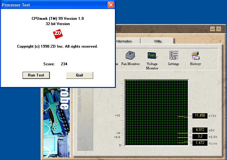

Driver og overklokker litt... Så når jeg spiller spill kjører jeg Asus Pc-Probe i bakgrunnen for å være sikker på at det ikke blir for varmt...

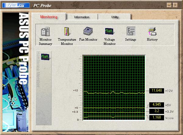

Saken er sånn at Pc-Probe bryter igjennom når jeg spiller av og til, fordi +12V er helt nedi 10!! :( Men så snart jeg legger ned spillet, og pc'n ikke jobber lenger, stiger den opp til 11.7 som den pleier å ligge på...
Er det PSU'n min som er ute å kjører, eller PC-Probe?? Har en 400W PSU, så nok power har jeg hvert fall... Hvilket merke vet jeg ikke, står ikke på den.. Men tror ikke det er et dritt merke, for den ble anbefalt i butikken jeg kjøte den i.. Men kan jo heller ikke stole på de da, vil jo selge! =) Den kostet litt over 400 kroner, kanskje litt lite det for en ordentlig PSU?

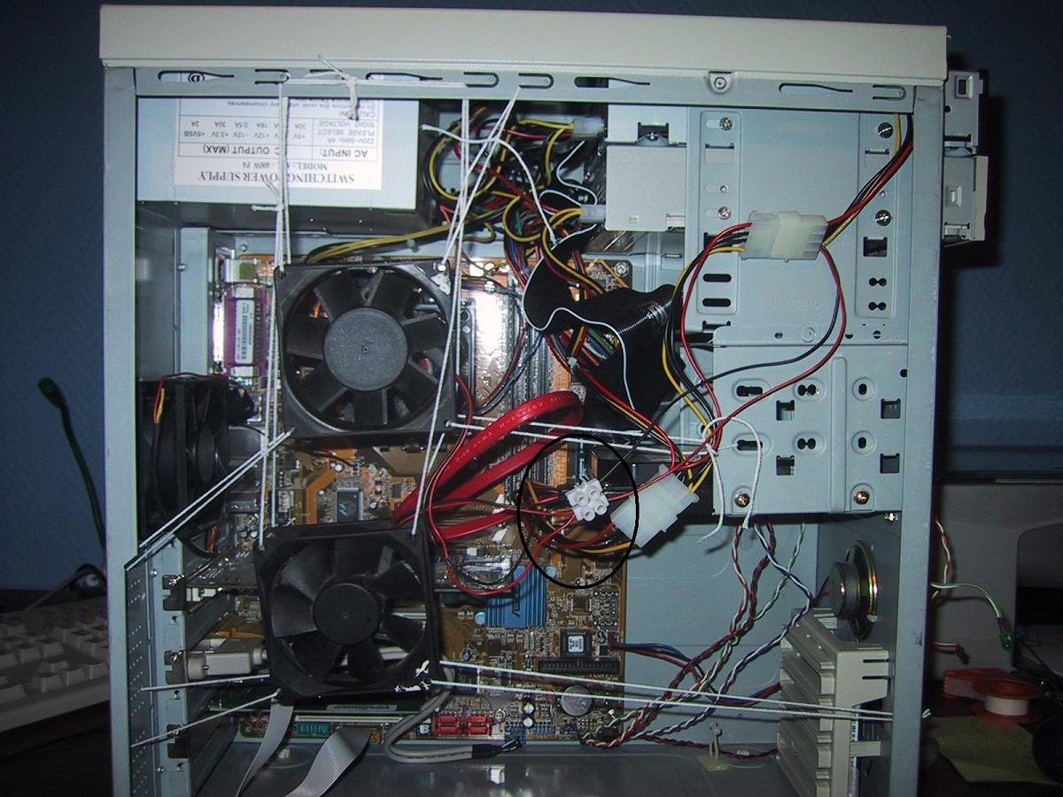

Siden vifter også styres av 12V'n sier dere, kan det jeg legger med bilde av ha litt av skylden? (har brukt "sukkerbit" til å "doble" et strømuttak til vifte... Altså 2 ledninger inn i den ene enden, og 4 ut i den andre... ) Kan det være det som fucker? :roll:

Klokket ned pc'n til stock, og har Vcore på 1.4, men 12V er fortsatt ikke oppe i 12... Ligger på 11.7-8 enda... :s
Tok ut den "ekstra" vifta, og fortsatt 11,7 V... :nei:
