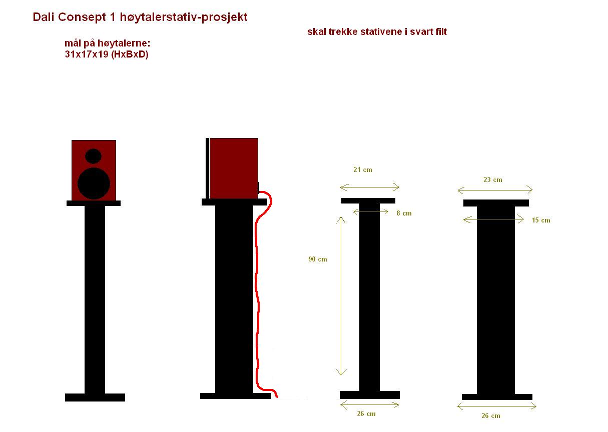

heihei !
skal snekkre et par høytalerstativ til dali consept 1 stativ høytalere.
ha laget denne tegningen.
ser målene greie ut?
har hørt man kan fylle stativene med sand eller lignende.
hvilken virkning har dette for lyden?
hvilket material er bra å bruke.
skal gjøre dette så billig som mulig.
Ville byggd dem i 22mm MDF plater for å få dem mest mulig døde. Bygger du dem i finèr eller spon får de dype frekvensene stativet til å "brumme", noe som ikke høres veldig bra ut. Ville også vurdert noen spikes nederst for å fa minst mulig kontakt med gulvet, noe som også hjelper på risitng.
skal prøve å få fylt sokkelen med sand, å legge inn et ledningsrør.
slik at man skjuler kablene mest mulig.
tror dette blir bra :p
Å fylle med sand hjelper på tyngden slik at ikke stativet hopper og rister. Skal du ha noen festeannordning til høyttalerne eller skal de kun stå løst oppå?
de skal stå løst oppå.
vil det fungere å legge en gummimatte oppå stativet?
hvil stativet bli stivt nok hvis jeg bygger det i mdf?
