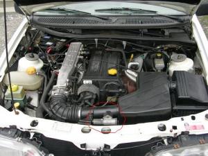

eab Skrevet 19. september 2005 Skrevet 19. september 2005 (endret) Ventilen som Spoochyman snakker om er avmerket med rødt på bildet. Skru den av og rengjør den for olje og dritt. Kan vel legges i forgasser-rens... Edit: Uansett om det er CL eller CLX så har den dohc (dobbel kam, 8 ventiler) når den er såpass ny. Endret 19. september 2005 av Erik Braseth

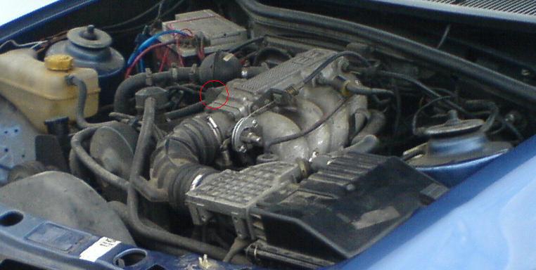

danjohan Skrevet 19. september 2005 Forfatter Skrevet 19. september 2005 (endret) Ventilen som Spoochyman snakker om er avmerket med rødt på bildet. Skru den av og rengjør den for olje og dritt. Kan vel legges i forgasser-rens... Edit: Uansett om det er CL eller CLX så har den dohc (dobbel kam, 8 ventiler) når den er såpass ny. Det er en 2.0 i CL 90.mod Hmm.. Snakka med en fyr her om dagen.. Han sa kanskje grunne til at bilen røyk sånn var fordi ventilhettene var gåene.. Men han visste ikke om det var grunnen til ujevn tomgang. Bilde av motorn! Unnskyld dårlig bildet.. Men har ikke fått tatt noen bilder av bilen siden jeg har mekkan og vaskan Endret 19. september 2005 av danjohan

Spoocyman Skrevet 20. september 2005 Skrevet 20. september 2005 Du har en OHC motor Du ser enden på ventilen i markeringa på bilde som er lagt med
danjohan Skrevet 20. september 2005 Forfatter Skrevet 20. september 2005 Du har en OHC motor Du ser enden på ventilen i markeringa på bilde som er lagt med Okaj Skal jeg sjekke om den er tett eller møkkete? Den er kanskje ødelagt :S Men da veit jeg i hvertfall hvor den er Tusen takk

danjohan Skrevet 20. september 2005 Forfatter Skrevet 20. september 2005 (endret) Var akkurat ute og tok noen bilder.. Her er et bedre bilde av "ventilene" Så ikkeno smuss der, bare litt rust... Er ikke så lenge siden jeg dro ei motorvask Bile av eksosmanifoilen Endret 20. september 2005 av danjohan
eab Skrevet 20. september 2005 Skrevet 20. september 2005 Det du har tatt bilde av er eksosmanifoilen, som forøvrig ser ut til å være i helt normal, ok stand. Ventilen vi snakker om er denne. Den er festet til innsuget med to skruer (8 eller 9mm sekskanthode). Skru den av, rengjør den for oljefilm/smuss og skru den tilbake. Somregel er det enten falskluft mellom lmm og innsug eller denne ventilen som gjør at ohc-motoren går uryddig på tomgang.
