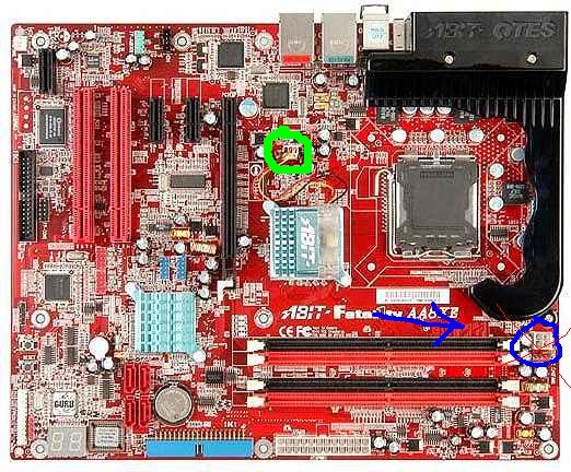

På mitt hovedkort Abit Fatal1ty må jeg ha tilkoblet den CPU kjøleren som fulgte med CPUen eller så lager hovedkortet en alarm lyd og vil ikke starte.
Jeg bruker en Thermalright X-120 kjøler nå men den gamle CPU vifta står inne i kabinettet og bråker hvordan kan jeg få vekk denne vifta?
Har prøvd i BIOS men alt jeg kan gjøre der er og skru av "Abit Beep control" som passer på at vifta går, så jeg kan stoppe vifta med og holde den igjen uten at den piper men jeg vil gjerne ha den vekk.
Vifte kontakter en en rar 4 pins kontakt som ser slik ut:

Uhm, det du har markert på bildet der virker på meg som "P4 pluggen", sikker på at det er der vifta sitter? :s Vanlighvis er viftetilkoplingen en liten 3 pins kontakt lik den hvor chipsetvifta er koblet inn.
EDIT: Som denne jeg har markert i grønt. Se bildet :)

Nei den CPU vifta som fulgte med min P4 CPU sitter i den 4-pins kontakten men jeg vil ha den vekk siden den ikke brukes til noe.
Dersom det ikke er noen som helst mulighet til å fjerne denne pipingen i BIOS (noe jeg synes er veldig rart at det ikke er) så kan du koble inn en motstand på rundt en 1000Ohm mellom 12v og jord. Dette er da for å lure hovedkortet til å tro at det sitter en vifte der.
EDIT: Når jeg nå tittet på ett high-res foto ser jeg at den 3 pinspluggen til vifta er rett under p4 pluggen. :)

Ser da ut som om det er atx 12 v pluggen fra poweret men.....
vifteplugger ser jo ikke sånn ut..
nå er jo jeg asus mann da så hender jeg kanskje tar feil
