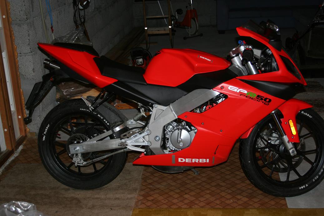

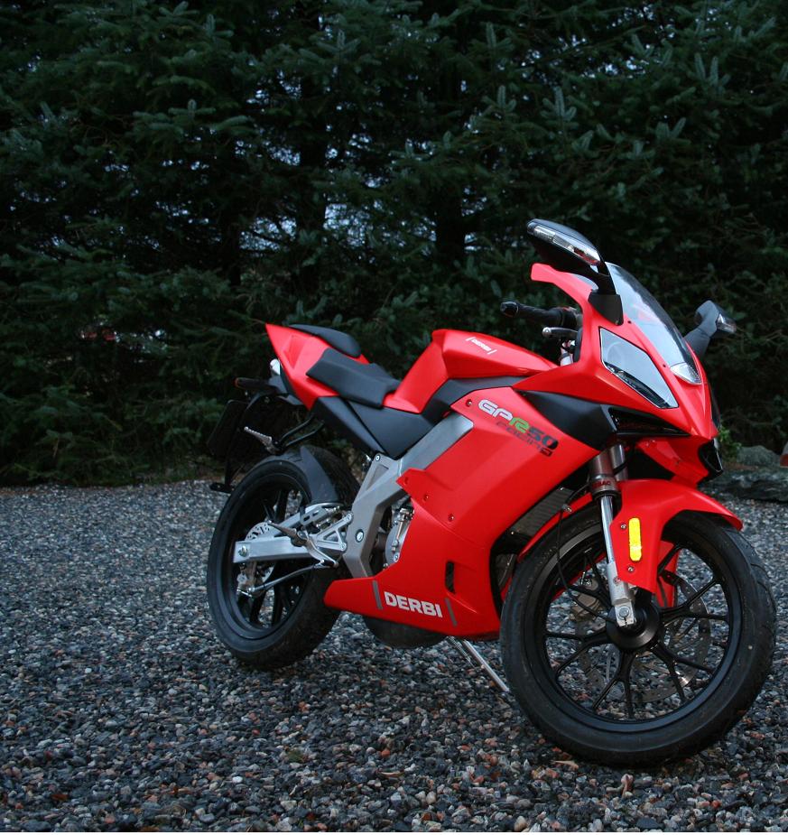

Hvorfor tar du av kåpene på enkelte bilder, Evil-Duck?
Forresten, hvilket drev har du? Hvordan er akselerasjonen?
8846700[/snapback]
de bildene kåpene er av på er når jeg har skrudd på den :ph34r: men aksen er helt grei (12-52) , skal dreve den opp litt når jeg får den tilbake fra solbergs , å da regner jeg med å få litt bedre aks.
det mange forveksler med aks er lett dreving , men med tyngre dreving vil du akse bedre på strak vei en en med lett dreving , mens den med lett dreving vil dra ifra deg i oppoverbakkene, altså lett dreving = sterk , tung dreving = toppfart + aks
så tror kansje vist du bytter til 13 drev framme på din vil du få litt bedre aks , men drage dårligere opp bakker.
edit : du kjører vel bare uplombert du ja.. tror kansje du bør satse på 12 frontdrev da , 13 blir kansje litt for tungt.
