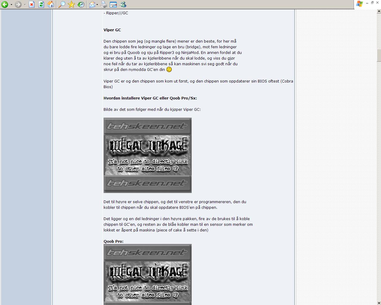

purity89 Skrevet 28. august 2005 Forfatter Skrevet 28. august 2005 (endret) Fakta om alle Chippene og BIOSene finnes på ModThatCube Modchip Comparison: ModThatCube -> Modchip Section -> Intro and Comparison og så blar du hel nederst BIOS Comparison Chart Skal og skrive noe lignende i min guide, skal oversette de to sammenligningene og legge de ut, sliter litt med å få de inn i en tabell her på forumet bare :-/ Endret 28. august 2005 av purity89

purity89 Skrevet 1. september 2005 Forfatter Skrevet 1. september 2005 Viper GC er den som er lettest å lodde, bare 4 ledninger. Det viktigste er kansje at du ikke trenger å ta av kjøleribbene, noe som kan skape store problemer for deg om du ikke vet hva du gjør... Det virker om som mange tror at f.eks Cobra Bios hører til Viper GC, at det er den eneste BIOS'en som fungere til Viper, men slik er det ikke. De fleste BIOS'ene kan brukes på kryss og tvers, uavhengig av hvilken chip du har i, og GCOS og Anaonda BIOS er laget for å brukes til alle chippene, de hører ikke til noen av de. OBS: Ikke alle bioser får plass på alle chipper, du må sjekke om minnet er stort nok på chippen først
capy Skrevet 1. september 2005 Skrevet 1. september 2005 GCOS er ikke begrenset til chip engang, men siden denne tråden omhandler chipping, er det ikke vits å diskutere dette. gjennom hele tråden har du nevnt at det ikke trengs å fjerne kjøleribben for å lodde det siste pungtet vil Viper, og det har du rett i. MEN, du gjør det veldig mye lettere for deg selv om du fjerner kjøleren. Først da kommer du skikkelig til. Du ødelegger ikke noe om du er forsiktig og hele tiden ser hva du gjør. det er veldig viktig å ikke bare brekke den av, da kjølepastaen danner et "vakum" som kan slite med seg prosessoren om du er uheldig. du må rikke kjøleren forsiktig frem og tilbake mens du presser forsiktig oppover.
purity89 Skrevet 2. september 2005 Forfatter Skrevet 2. september 2005 Jeg har selv montert en Viper GC for en kamerat, og det var ikke spesielt vanskelig å lodde fast den siste ledningen med kjøleribba på, så lenge du har en tynn tupp på loddebolten. (Viss tuppen er tjukk er det og vanskelig å lodde noen som helst av de andre ledningene, er ikke så store de punktene). Altså; om du ikke vil fjerne kjøleribbene så er Viper GC det eneste alternativet, utenom "Software"-mod da (PSO-, Action Replay-metoden osv) La oss nå alle være venner i kampen for chipping
