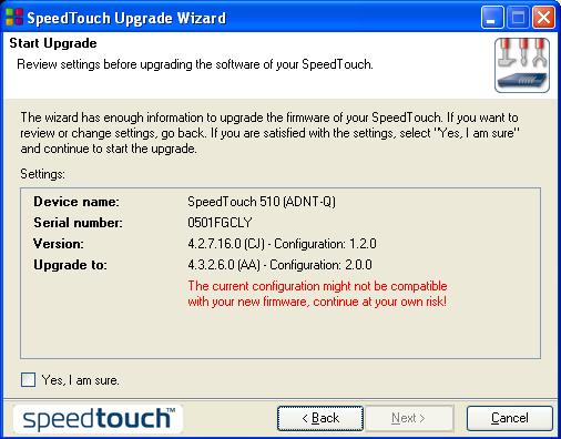

Hei,
Jeg var på nippet til å oppgradere Speedtouch'n min men fikk plutselig kalde føtter da jeg så denne meldingen :
<The current configuration might not be compatible with your new firmware, continue at your own risk!>
Det som upgrade wizard'n reagerte på var dette :
min versjon : <4.2.7.16.0 (CJ) - Configuration: 1.2.0>
ny versjon : <4.3.2.6.0 (AA) - Configuration: 2.0.0>
Er det noen som vet om jeg kan bruke den nye firmware'n ?
Tilleggspørsmål er hva betyr (CJ) og (AA) ? og hva betyr det at jeg har konfigurasjon 1.2.0 istedenfor 2.0.0 ?
Som tilleggsinformasjon kan jeg nevne at jeg har en 510 med 1 ethernet port og at jeg har NGT.
Håper noen kan hjelpe meg

Jeg fikk samme meldingen og tok sjansen på å gå videre. Jeg fikk en stopp under installasjonen men trykket på tilbakeknappen (Back) og så startet installasjonen på nytt og denne gangen gikk alt prikkfritt. Jeg oppdaterte fra 4.2.3 via 4.2.7.16 til 4.3.2.6.

Jeg hadde store problemer med å få koblet til med NGT ADSL etter å ha oppdatert firmware, men fant endelig løsningen: VPI/VCI må være stilt til 1,32 :)

Som den tankeløse personen jeg er, som ikke tenker på konsekvenser, så oppdaterte jeg :p . Heldigvis fungerte det, selv om jeg fikk sånn melding om at firmwaren kanskje ikke fungerer :)
