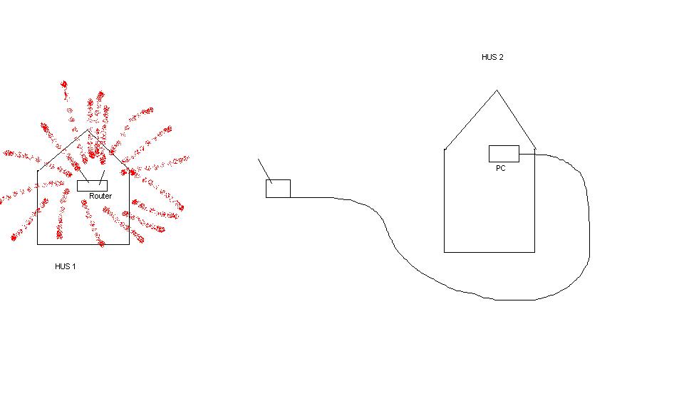

xeoduz Skrevet 9. august 2005 Skrevet 9. august 2005 Jeg og en kompis ska koble oss sammen i tråløst nettverk hus imellom. Kompisen har en tråløs router, men hva kan jeg bruke for å få kontakt med han. Signalet er akkurat så svakt at det ikke når inn til pcenen min, slik at jeg må legge en TP til et aksesspunkt som står utendørs. Noen som har peil på hvilken løsning jeg bør velge? (vedlegg)
Feynman Skrevet 10. august 2005 Skrevet 10. august 2005 Kjøp en direksjonell antenne. Fortrinnsvis en utendørsantenne som du kobler til PCen med antennekabel. Så er det bare å sikte antennen inn mot naboen. Antennen vil forsterke signalet.
