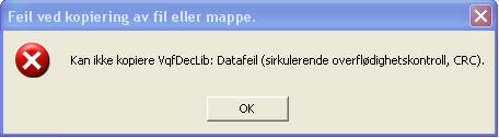

På grunn av denne ekstremt irriterende Sirkulerende overflødighetskontroll (CRC), så får jeg feilmeldinger nesten hver gang jeg skal kopiere noe fra DVDer og over til harddisken på maskinen min med WinXP Home. Problemet ser gjerne ut til å oppstå hvis det er store mapper med mange filer som skal kopieres. Ved kopiering av enkeltfiler skjer dette bare av og til. Da ser det ut som denne Sirkulerende overflødighetskontrollen plukker seg ut spesielle filer "den ikke liker", og nekter disse å kopieres. Andre filer er det liksom greit med. Det er ingenting i veien med de filene som ikke vil kopieres, de er verken korrupte, eller noen sikkerhetsrisiko. Noen som har vært borti dette? Og evt vet en løsning på hvordan jeg kan skru av møkka? Legger ved bilde av feilmeldinga:
Du sier ikke noe om hvilket program du bruker for backup, men det er nok desverre liten mulighet for å skru av denne meldingen. Den kan skyldes at DVD platen er ripete/møkkete. Hvis så, rengjør platen og prøv igjen.
Kan nok også være pga kryptering av platen.
Endret av Montag
CRC (Syclic Redundancy Check) er en rutine laget for å sjekke at de dataene som er motatt er de dataene som opprinnelig skule være der.
Så hvis du likevel kopierer dataen, vil den mest sannsynlig ikke fungere.
Dette kan skyldes feil på hardware eller mediet.
