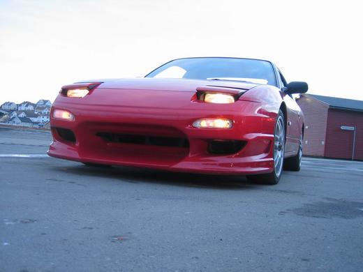

Dragaren Skrevet 26. juli 2005 Skrevet 26. juli 2005 Noen som vet hvordan men fås slik sleepy eyes på en 200 sx 90 mod. Sleepy menes med at lyktene bare åpnes halv veis.
eab Skrevet 26. juli 2005 Skrevet 26. juli 2005 Pop up your bonnet There is a manual adjustable switch right next to the head light with a black top cover! Take the top off and twist it anit-clock wise Best measurment will be 3 average asian fingers! This only work after you have pop up the lights. After you turn OFF and ON your head light again at night, the light will reset again to normal position! You might need to do this everyday! But hey, it's free!! http://www.200sxs13.nismo.org/technical_information.html Har også lest at det finnes dingsebomser å få kjøpt slik at man kan regulere lyktene. Leste det på bilforumet.net en plass for lenge siden
Pluggen Skrevet 27. juli 2005 Skrevet 27. juli 2005 Der så jeg det er noen som har et høydejusteringsrele eller noe sånt... Burde ikke være noe problem å koblbe seg på siden det allerede er el-heis/senk...
