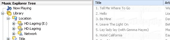

Har brukt MM en stund nå og hadde blant annet ei spilleliste med 250 rolige sanger. Så ble harddisken min litt fucka opp og mens jeg spilte musikk ble alle sangene grået ut. Fikset disken ved en formatering og hadde heldigvis identisk backup av MP3-ene på en annen disk.
MEN, MediaMonkey klarer ikke nå å synkronisere biblioteket med sangene på disk, selv om de ligger på nøyaktig samme plass som før. Sjekk bildet jeg har lagt ved. Det har liksom dukket opp to HD-er under "Location".
Problemet ligger i at jeg mister informasjon som rating og antall ganger spilt. Har prøvd å merke de "grå" sangene og velge Locate Moved/Missing Tracks, men selv om jeg søker etter Madrugada - Sail Away i mappa som inneholder sangen, så går det ikke..
Forstod noen problemet? :p Forslag til løsninger?
