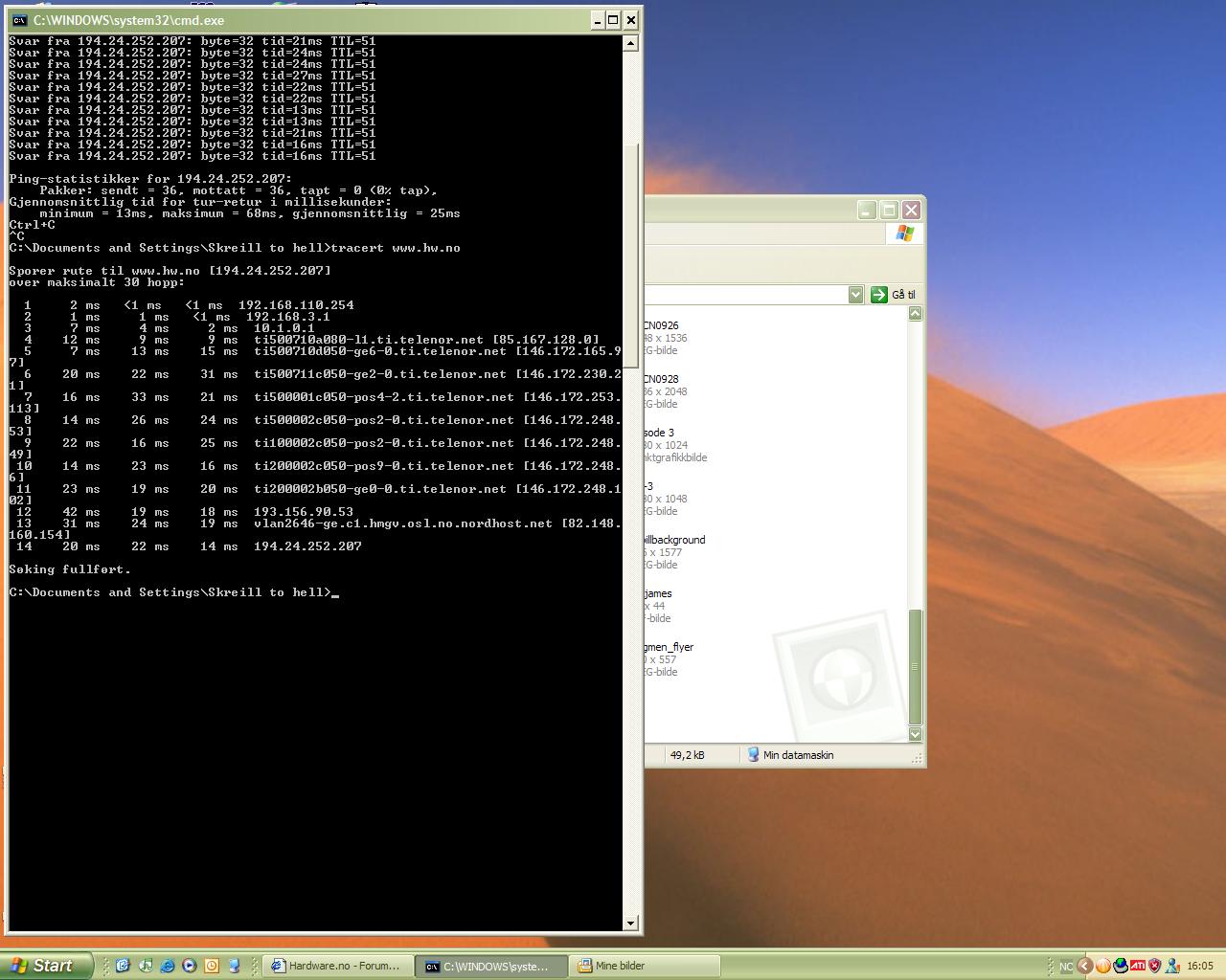

Prøv å ping www.vg.no og www.hw.no. Eventuelt ta en tracerout til serveen du spiller på fo å se hvor tregheten ligger.
Skal prøve det når jeg kommer hjem fra jobb i dag. Kan du forklare litt mer hva jeg skal gjøre for og pinge de adressene, og hvordan jeg ser hvor det går tregt?
Hvis du går på start-menyen, trykker kjør og skriver cmd kommer ledetekst fram. Det skriver du "ping www.hw.no -t". La ping kjøre en liten stund, trykk så ctrl + c. Da kommer resultatet fra ping'ingen fram. Sjekk hva gjennomsnits pingen din mot VG og HW er.
For traceroute skriver du "tracert www.hw.no". Da får du se alle "ledd" pakken må gjennom før den kommer til destinasjonen. Hvis du ikke forstår så mye av hva som står der kan du poste det på forumet så vi kanskje kan analysere hvor feilen ligger.
Det betyr at du hadde bra ping mot hw.no. Såvidt jeg så var den høyeste der på 42. Det er jo ikke dårlig. Merkelig at du ikke får bra ping på bf heller da.... Har du prøvd å spille på catch sine servere. De har jeg bastandig god ping på.
