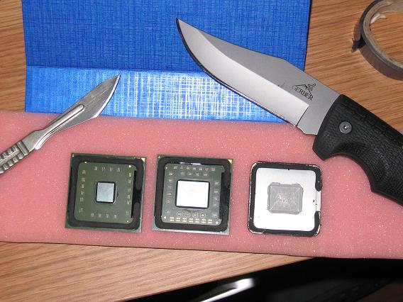

å fjerne hs'en på cpu ved vannkjølingen, er det noe man må gjøre? eller er det bare noe dere velger?
Man velger det. Man får lavere temperaturer imed at vannblokken har direkte kontakt med kjernen.
Det kan gi en ytelsesmessig fordel.
Hvis jeg ikke husker feil hadde Skrue veldig gode erfaringer med å fjerne den, da han brukte sin TDX klone. Hvorvidt det gir noen fordel å fjerne den før bruk med G4 kan ikke jeg svare på...

Da har min blokk kommet fra Microplex, så nå skal endelig HS`en på x2`en min ende opp som nøkkelring....
Noen bilder av fremgangen og blokken montert ville ikke skade.
