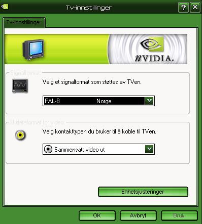

Jeg vil bruke TV'n som skjerm til å se film. Har en s-videokabel som er kobla til en scartadapter. Bruker nview til å få bildet frem på tv'en, men bildet blir svart/hvitt. Noen som har en anesle om hva jeg kan gjøre for å få farger i bildet?

Ligger ikke feilen der, må du se i skjermdriveren din. Ligger som oftest et ikon ved klokka på PCen (nVidia-innstillinger). Høyreklikk på denne, velg nview desktop manager og velg så egenskaper for nview. Se om du finner en TV-veiviser der. Den skal være på PAL-B om jeg ikke husker feil.

TVen står som PAL B i nview. Jeg har brukt TVen til dette med mitt forrige grafikkort (ti4200), så skjermen skulle takle dette. Noen andre tips?

Sammensatt ut? Bruker man s-video-kabel skal det vel stå S-video ut? (for å få max kvalitet).
Men du må bruke korrekt SCART-inngang. (Evt. egen s-video-inngang)
