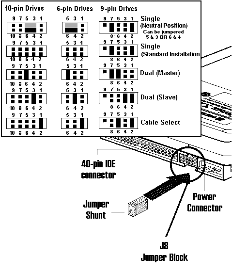

Har en Samsung SP1614N som jeg sliter med å finne ut av hvordan jumperen skal stå. Skal bruke discen som hoved-disc (C:), og har satt i to andre discer via et controller-card som lagrings-discer. Problemet er at jeg ikke får starta opp maskinen med samsungen når de 2 andre discene står tilkoblet, uansett om disse står på cable select eller slave, har prøvd samtlige jumper innstillinger på samsungen, men oppstarten bare stanser opp. Kobler jeg fra de 2 lagrings-discene starter den som normalt.
Noen som kan hjelpe ??
Når dette skjer meg er det som regel IDE kabelen som er snudd feil veg,
eller at ein av diskane krever "master with slave" setting.
hei. prøv og koble på både samsungen og den andre disken på IDE kablen til Hovedkortet, la den siste disken være fra kobla. samme problemet har jeg her. hos meg er det mest sannsynlig at Kontrollerkortet som er gåent. fordi at maskina booter heller ikke bare jeg har controllerkortet i PCI slotten. uannsett kan du jo prøve dette:
sett samsungen som du sa var systemdisk som master. så setter du den andre disken som slave, og den siste som Cable Select. det funka hos meg når jeg kobla alle 3 diskene mine på begge IDE slottene til Hovedkortet mitt. da dukka det 3 fine disker opp i bios :). Samsungen som Primary Master, Seagaten som Primary Slave og Western disken som Secendary Master. det funka fint det. men siden at jeg vil koble på alle mine 3 disker og samtidig ha både brenneren og cdromen kobla til skal jeg kjøpe et nytt hovedkort slik at jeg får det slik jeg vil :)
som sagt. hos meg var det kontrollerkortet. for jeg fikk ikke boota uannsett hva jeg gjorde med jumperene.
Tror jeg nå har prøvd samtlige jumper innstillinger, + litt til, ikke pokker om den vil starte opp. Kontroller-kortet er ok, for de 2 andre discene kommer opp under oppstarten på skjermen, så det kan ikke være problemet. Ei heller noen av kablene da disse funker når de er koblet opp på ellers, de passer også kun den ene veien. Har foreløbig ikke prøvd å koble opp de to lagrings-discene uten kontroller-kortet, det er slik jeg vil ha dem koblet opp, og dette funket jo utmerket tidligere da jeg brukte en seagate som systemdisk. Forstår ikke at dette skal være så vrient, er samsungen bestandig slik eller ? Blir temmelig frustrert av slike hendelser :(
Prøvde med seagaten som system-disc i stedet, akkurat samme skjer deg og, dette har jo fungert tidligere, skjønner ikke hva jeg gjør galt :(
Kan det være noe innstillinger i bios ? Mulig jeg har resatt biosen en gang....
Det som er merkelig er at begge lagrings-discene kommer opp i oppstarten med navn og størrelse, som disc 0 og disc 2, men etterpå nekter maskinen å starte opp fra system-discen.
Funker ei heller å starte med kun den ene discen på kontroller-kortet tilkobla, uansett hvor jumperen står, nekter maskinen å boote opp :(
