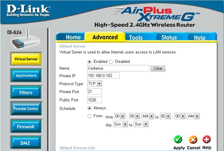

Cluster1 Skrevet 19. oktober 2005 Skrevet 19. oktober 2005 Hei, jeg har UPC og har satt opp FTP. Bruker Cerberus 2.32 som server, hvor jeg har forwarded til port 21 intern fra port 1026. Har en Dlink 624 router, men måtte sette ip-adressen til serveren min som DMZ for at det skulle fungere optimalt. Slik oppsettet mitt er nå er serveren stilt inn på port 21, mens dem som kobler seg til routeren utenfra bruker port 1026.
mintman Skrevet 19. oktober 2005 Forfatter Skrevet 19. oktober 2005 Hei, jeg har UPC og har satt opp FTP. Bruker Cerberus 2.32 som server, hvor jeg har forwarded til port 21 intern fra port 1026. Har en Dlink 624 router, men måtte sette ip-adressen til serveren min som DMZ for at det skulle fungere optimalt. Slik oppsettet mitt er nå er serveren stilt inn på port 21, mens dem som kobler seg til routeren utenfra bruker port 1026. 5031745[/snapback] Denne port forwardingen som du snakker om, gjør du den i routeren under NAT eller på serveren?
Cluster1 Skrevet 20. oktober 2005 Skrevet 20. oktober 2005 (endret) Hei, jeg har UPC og har satt opp FTP. Bruker Cerberus 2.32 som server, hvor jeg har forwarded til port 21 intern fra port 1026. Har en Dlink 624 router, men måtte sette ip-adressen til serveren min som DMZ for at det skulle fungere optimalt. Slik oppsettet mitt er nå er serveren stilt inn på port 21, mens dem som kobler seg til routeren utenfra bruker port 1026. 5031745[/snapback] Denne port forwardingen som du snakker om, gjør du den i routeren under NAT eller på serveren? 5032128[/snapback] Jeg har satt det opp i routeren. Serveren bruker port 21 i LAN, men alle som kobler seg til serveren utenfor nettverket mitt må bruke port 1026. Endret 21. oktober 2005 av Cluster1
