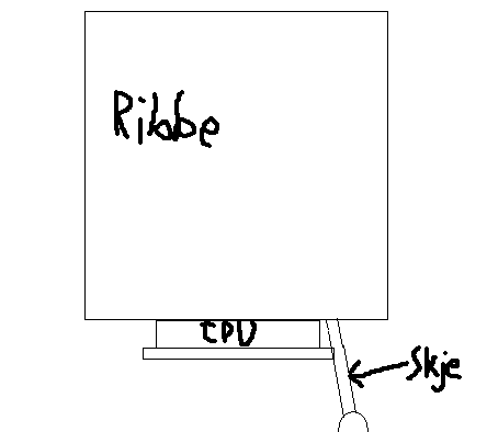

kjaks Skrevet 13. juli 2005 Skrevet 13. juli 2005 (endret) Jeg gjorde det samme da jeg skulle ta av boxed kjøleribben på min A64. Det jeg gjorde var å presse hjørnet på prosessoren fra undersiden av kjøleribba. Start litt forsiktig og ta hjørne for hjørne om den sitter veldig godt. Bruk en skje. Endret 13. juli 2005 av kjaks
