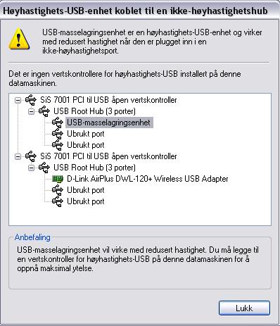

Abruzzi Skrevet 9. juli 2005 Skrevet 9. juli 2005 Se på det vedlagte bilde? Hva betyr det? Hva kan jeg gjøre for at nedlastningene til IPoden min skal gå raskere?
TriNitroToluen Skrevet 9. juli 2005 Skrevet 9. juli 2005 Dette betyr at du har puttet ipoden som støtter USB2.0 i en USB1.1 port.
gunnard Skrevet 9. juli 2005 Skrevet 9. juli 2005 Vinduet sier at du ikke har enheten din (iPoden altså) tilkoblet til en høyhastighets-USBport. Det vil si at du har koblet den til en port av typen USB 1.1 med en overføringshastighet (teoretisk) på 12Mbit/s, mens USB 2.0 kan teoretisk komme opp i 480Mbit/s. Enten har du ingen USB 2.0-porter på kabinettet ditt (kanskje HKet ditt ikke ståtter det), eller så har du bare koblet den til en USB 1.1-port. Dette (at det er USB 1.1) er ifølge Windows. For det kan hende at du bare ikke har installert en driver for USB 2.0 (høyhastighet-USB) i Windows. Dette må du gjøre i tillegg til den vanlige USB-port-drivern og til drivern for enheten din (iPod). Har du gjort det? Hvor ny maskin har du? Testet andre porter? Lykke til!

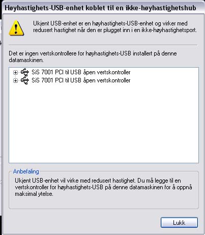

Abruzzi Skrevet 9. juli 2005 Forfatter Skrevet 9. juli 2005 Vinduet sier at du ikke har enheten din (iPoden altså) tilkoblet til en høyhastighets-USBport. Det vil si at du har koblet den til en port av typen USB 1.1 med en overføringshastighet (teoretisk) på 12Mbit/s, mens USB 2.0 kan teoretisk komme opp i 480Mbit/s. Enten har du ingen USB 2.0-porter på kabinettet ditt (kanskje HKet ditt ikke ståtter det), eller så har du bare koblet den til en USB 1.1-port. Dette (at det er USB 1.1) er ifølge Windows. For det kan hende at du bare ikke har installert en driver for USB 2.0 (høyhastighet-USB) i Windows. Dette må du gjøre i tillegg til den vanlige USB-port-drivern og til drivern for enheten din (iPod). Har du gjort det? Hvor ny maskin har du? Testet andre porter? Lykke til! Har to USB porter og med begge får jeg den meldigen. Datan er ca 1 år og noen måneder. Har installert IPod driveren men ikke noe USB 2 driver tror jeg.
gunnard Skrevet 9. juli 2005 Skrevet 9. juli 2005 Dersom datamaskinene din var ny for ett godt år siden har du nok USB 2.0-porter. Vet du hva slags hovedkort du har? Da kan du prøve å laste ned USB 2.0-driver til det HKet. Du kan også sjekke på Enhetsbehandling under Universal seriell busskontroller. Står det noe som "USB Enhanced Host Controller"?

Abruzzi Skrevet 9. juli 2005 Forfatter Skrevet 9. juli 2005 SIS Silicon Integrated Systems SiS735 CPU to PCI Bridge Er det riktig? Hvor kan jeg laste ned driver nå? Støtter det USB 2?
Syar-2003 Skrevet 9. juli 2005 Skrevet 9. juli 2005 SIS 7001 er kjent for å gi USB 2.0 problemer , Du har sikkert ikke noen enhanced controller enablet og heller ikke synlig i devicemanager . Dog , noen har funnet en løsning/workaround : (siste post i denne tråden) http://club.cdfreaks.com/showthread.php?t=130981 Og ved hjelp av tipsene her : http://www.usbman.com/Guides/SiS%20USB%20T...nd%20Tricks.htm
Abruzzi Skrevet 9. juli 2005 Forfatter Skrevet 9. juli 2005 Og ved hjelp av tipsene her :http://www.usbman.com/Guides/SiS%20USB%20T...nd%20Tricks.htm Ok det er den siden jeg må bruke da? Skal jeg følge Disable USB Error Detection for Win98SE or Newer OS og prøve en og en av tipsene nedover til det virker? Hvordan ser jeg om det virker?
