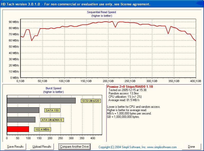

Synes jeg får svært dårlig score her;
WD SATA 200GB:
80MB/s

Burst Resultater:
Hitachi SATA ~ 120MB/Sec (2x160GB\8MB\7200)
Hitachi PATA ~ 98MB/Sec (160+250GB\8MB\7200)
WD PATA ~ 80MB/Sec (80GB\2MB\7200)
Average Read ~50MB på alle diskene
DC++ gikk mens jeg tok testen
