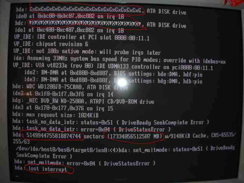

Det er visst viktig aa ha IDE kablene rett vei...
Som sagt... aa ha ATA kabelen rett vei(blaa kontakt i kontroller) er visst viktig fant jeg ut...
Sjekk dette bildet og se selv... retta paa det og alt var iorden igjen...
Haha, hadde det bare fungert slik da... Det som skjedde var at hd'n ga fra seg et klikk, hoertes ut som den gikk tom for stroem, for aa saa starte igjen...
Hvis jeg lot den staa paa en stund saa fikk jeg bare opp en haug med "Lost Interupt" meldinger, er litt digg aa ha saa stor hd, men hjelper lite naar den ikke fungerer :p

Trodde foerst at jeg hadde for lite stroem(disken som ble identifisert som STOR, tror jeg er 80GBeren min), siden jeg har 4 disker, og en masse ting og tang i maskina paa en 360W stroemforsyning...
Hehe, *ta fram kalkulatoren* humm.... 17 terra? *yay*

Tja, setter man kabelen feil vei i begge ender bør det vel ikke være noe problem, men det jeg lurer mest på er hvordan det er fusisn mulig. Det mangler da et hull (til den ene pinnen) på kontakten?
Veeel... ikke saann... men du setter kabelen motsatt vei av det den skal vaere, med den kontakten som skal vaere i kontrolleren i HD'n og motsatt, det faar man enkelt til.
Det verste er jo at det passer mye bedre i mitt kabinett(trangt og jaevelig).
