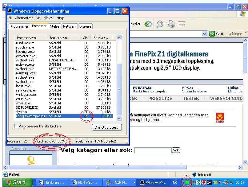

Solefald Skrevet 28. juni 2005 Skrevet 28. juni 2005 Begynner merklige ting å skje med pc'n, har konstant 80%+ cpu load, og ifølge taskmanager så er det ingen prosesser som tar cpu load, prøvde å formatere, og la inn windows på nytt, var normalt i 5 min, så begynte cpu load å ligge på 80%+ igjen. finner ik virus, finner ik spyware etc, ingenting, checkdisk har eg køyrt på fleste disker. SATA disk lager lyder, (synger på siste verset), men PATA disk virker normal. drittlei heile forbanna drittpc AMD64 S754 3000+ Gainward Geforce 6800LE Twinmos 2x512 noken som har forslag til fiks? ellers blir det avliving

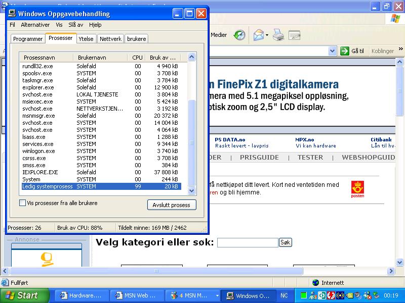

Solefald Skrevet 28. juni 2005 Forfatter Skrevet 28. juni 2005 Skjønner ikke helt hvordan du kan se at det er 80% load når task manager ikke viser fra hvor... Prøv følgende... Gå inn på prosesser og følg nøye med. Noen ganger er det programmer som hopper høyt og lavt i load... slik at det kan se ut som om det ikke er noe serlig load. Men de vil vise seg i små perioder... Anng. HD: Du kan prøve å installere på en annen disk. Har selv hatt en disk som var veldig sliten som jeg bare kunne glemme å bruke... Finnes eventuelt programmer som sjekker disken din... Vet seagate har et som du sikkert kan bruke på din også... Om det deretter ikke løser seg er det nok noen drivere som ikke er helt gode eller at de rett og slett er fraværende... . Prøv å starte med blanke ark og det første du gjør er å oppdatere BIos om det ikke er gjort. Deretter installere ett og ett program... Kommer ikke feilen frem da er det kompatibilitetsproblemer vil jeg tro... vedlagt ligger screenshot, kun installert NOD32, Daemon tools, og drivere..har prøvd 3 disker..same shit..installert på andre partisjoner og.. køyrt checkdisk og..++

Unix Skrevet 29. juni 2005 Skrevet 29. juni 2005 Ledig systemprosess viser hvor mye cpuresursser du har ledig
Janne_blondie Skrevet 29. juni 2005 Skrevet 29. juni 2005 (endret) edit: Kommer med bilde edit2: Hvorfor står det 99 cpu ledig når det sammtidig står bruk av cpu: 88%?? noe er galt.. Endret 29. juni 2005 av Janne_blondie
