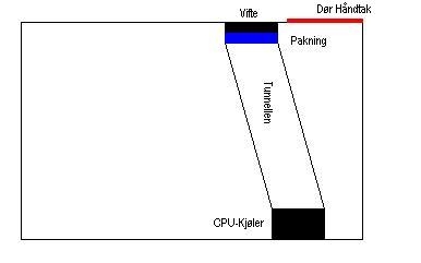

icer Skrevet 26. juni 2005 Skrevet 26. juni 2005 (endret) Jeg holder på å bli gal av den surrende lyden spesielt av HK og GPU viften Jeg har derfor laget til en løsning på dette, jeg fant også ut at jeg kunne lage bedre kjøling til HD i samme slengen siden de er ganske varme... Kabinettet er et Chieftech Dragon som jeg planlegger å modifisere, hatt planer i flere år, men nå skal jeg gjøre det, ihvertfall kjøleløsningen... *Fant mye bra på microplex, men skal handle noe fra komplett alikevel så jeg prøver å skaffe alt jeg trenger derifra, prøve å bruke minst mulig penger, men om det er noe på løsningen min som ikke er bra så SI IFRA! Maskin Specs: HK: MSI KT333 Ultra GK: Nvidia GeForce 4 ti4200 CPU: AMD XP2100 HD: WDC; 1disk på 80 og en på 200 Nåverende temperaturer, CPU/Kabinett: 42ºc/35ºc Idle og rundt 45-46ºc/39ºc temperaturene er ikke så nøye med, sålenge de ikke går opp, helst ned HK-løsning Forklaring til HK-bildet: 1. Her har jeg tenkt å bygge opp med en trakt/rør og ha en pakning på enden der viften blir presset på pakningen og gjør at luften går rett til CPU og dermed kanskje få en vifte som flytter mindre luft siden luften er kald, skal ha den stående fast i døren. Hvilken vifte er best? 120mm og skru ned turtallet, eller? Da må jeg til med en "funnel" den nåværende kjøleribben til CPU er beregnet for 80mm vifte... 2. Her kommer denne->Zalman Passiv Heatpipe VGA-Kjøler Den har fin kritkken samt den ene som skrev kritikk hadde samme kort som meg... 3. Her har jeg planlagt å ha denne->Zalman Chipsett kjøler den koster lite og kritikken var fin... HD-Løsning her ligger også en vifte-slot forran som kan brukes, men setter jeg diskene inn samt en vifte vil det etter mine målinger komme bak i skjermkortet (det er svært ass) Idè 1: 4&4. er diskene, de er ganske varme og jeg arbeider da med en løsning på hvordan jeg skal få kjølt de og fjernet vibrasjon uten å kjøpe noen ramme til 600kr... 5. Her har jeg tenkt å plassere viften Idè 2: Snu den ene disken og plassere viften i midten da blåser den og kjøler best på diskene, men kan disken snus? Går det an å og hvor kan jeg kjøpe kobber slik at jeg får frest ut en slags kjøleribbe og plassere mellom HD-ene og la viften blåse eller bare la det vere sånn? Endret 26. juni 2005 av icer

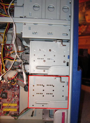

perpyro Skrevet 30. juni 2005 Skrevet 30. juni 2005 Det enkleste du kan gjøre er å montere harddisken med en åpen slot mellom slik at de ikke varmer hverandre så mye. Slik de står nå er det ingen luft mellom dem, noe som gjør at de går unødvendig varme.
Skrue Skrevet 30. juni 2005 Skrevet 30. juni 2005 Hva med opp ned da? Har hatt disker "montert" i alle mulige vinkler, også opp-ned, uten at dette har medført driftsforstyrrelser. Om dette hadde vært skadelig for diskene, vil jeg tro at produsentene for lengst hadde advart mot "uvanlige" montasjer.
icer Skrevet 30. juni 2005 Forfatter Skrevet 30. juni 2005 (endret) Grunnen til at de står montert rett ovenfor hverandre er at det står en diskettstasjon der, og dermed er det ikke plass til et rom imellom... Funnet et problem på min saumfaring av kabinettet: Tunnelen vil akkurat treffe håndtaket på døren om den blir 90º på CPU-kjøler, om jeg lager den skrått vil det ikke påvirke kjølingen i noen stor grad vel? Er snakk om ca 30º vinkel fra CPU til der tunnelen slutter og pakningen går rett på viften. Viften og pakningen står rett ovenfor hverandre og 90º på døren Se bildet Edit: Bildet ville ikke bli med Endret 30. juni 2005 av icer
perpyro Skrevet 1. juli 2005 Skrevet 1. juli 2005 Hva med å montere den ene disken i det nedersta HDD racket som står tomt.
icer Skrevet 3. juli 2005 Forfatter Skrevet 3. juli 2005 Jo, men det står en vifte der, og om jeg plasserer disken der vil den komme i konflikt med skjermkortet som er svært!
rc-marcus Skrevet 4. juli 2005 Skrevet 4. juli 2005 Flytt den vifta et hakk ned. Det funker. Så monterer du harddisken midt i racket.
icer Skrevet 5. juli 2005 Forfatter Skrevet 5. juli 2005 Får se hva som er plass til, kanskje jeg bare skal fjerne hele viften...
