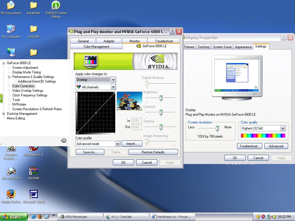

H-Frame Skrevet 26. juni 2005 Skrevet 26. juni 2005 jeg vet hva som er gale... gå på, skrivebord~egenskaper~settings~advanced~GeForce~color correction... der skal det se slik ut
H-Frame Skrevet 26. juni 2005 Skrevet 26. juni 2005 (endret) sorry, dårlig billdekvalitet, du må sette oppsettet slik: Apply color changes to: overlay all channels color profile skal stå på adwanced mode nå skal kurven være en rett strek, trykk apply, og ok for å lagre endringene... se om filmene funker nå? bare spør om du ikke forstod Endret 26. juni 2005 av Kandalf
Kneipp Skrevet 26. juni 2005 Skrevet 26. juni 2005 (endret) Takker kandalf, det var den settings knappen jeg glemte å si noe om ja. Burde være litt selvforklarende men.. Edit: Kanskje den enkleste måten å komme til kontroll-panelet er vel å høyre klikke på bakgrunn og velge NVIDIA display og så klikke på navnet på skjermen.. Tenkte ikke på det før nå. Endret 26. juni 2005 av Kneipp
