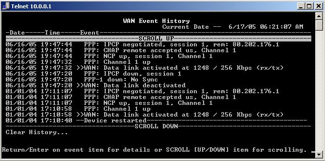

Er det noe mistenkelig i denno loggen? Noe som tyder på at internett går ned av seg selv?
Litt vanskelig å si med så lite utdrag fra loggen. 17:10 ble ruteren omstartet, så det er greit nok. 19:47 gikk derimot forbindelsen ned. Litt usikker på hvorfor, men kanskje fordi du endret noe i ruteren? Følg nøye med om det skjer oftere.

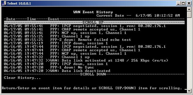

Zenit, er det noe med den loggen her a?
Litt usikker her, dessverre. Lurer litt på hva PPP-2 entryen er for noe. På den annen side, etter datoen å dømme er det så pass lenge siden at det ikke virker som om linja går noe særlig ofte ned?
Hvis du mister forbindelsen med f.eks. et par timers mellomrom, eller la oss si 1 gang om dagen og det skjer nesten hele tiden da ville jeg begynt å lure.
