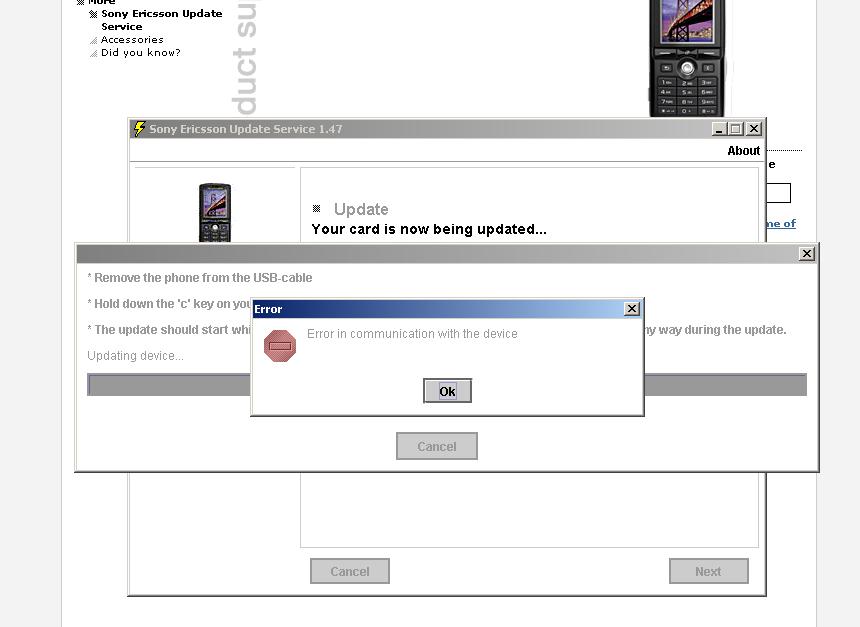

thomassit0 Skrevet 30. juni 2005 Skrevet 30. juni 2005 (endret) oppdaterte den for en ukes tid siden på SEUS, og da mista jeg kamera funksjonen. når jeg har prøvd å oppdatere den på nytt i etterkant får jeg denne hele tiden. men prøver en gang til nå med nyeste SE update klient.. har nyeste java og har lagt inn de driverne. ==> Får fremdeles samme gamle feilmeldingen. må jeg holde inne "C" hele tiden mens den opptaterer eller bare når jeg plugger den i etter at den har vært avslått i 20 sek? Endret 30. juni 2005 av 2mass
thomassit0 Skrevet 30. juni 2005 Skrevet 30. juni 2005 har prøvd 5-6 ganger nå, får den stygge feilmeldinga hver bidige gang. tror jeg må stikke på nordialog jeg og levere den inn hvis jeg ikke får det til snart.
Crazysteps Skrevet 30. juni 2005 Forfatter Skrevet 30. juni 2005 ==> Får fremdeles samme gamle feilmeldingen. må jeg holde inne "C" hele tiden mens den opptaterer eller bare når jeg plugger den i etter at den har vært avslått i 20 sek? Du må holde den inne fra litt før du plugger i og helt til oppdateringa starter. Tar en del sekunder.
