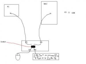

Edit: La til et bilde av oppsettet med mine syke Paint-skills. Nei, jeg er ikke venstrehendt.

Bare for å rydde opp i eventuelle misforståelser:
Scenario 1, bruke Mac på mus, tastatur og skjerm:
Velg f.eks klient 1 med en trykknapp på switchen. Da er mus og tastatur koblet til hver sin USB-port foran på switchen. På baksiden går det kun en USB-utgang til USB på Mac. Kun DVI og USB-port som går til Mac er aktiv.
Scenario 2, bruke PC på mus, tastatur og skjerm:
Akkurat samme prinsipp, bare trykke f.eks klient 2 på switchen. Mus og tastatur på hver sin port inn til switchen, men på en port/kabel ut fra switchen til PC. Kun DVI og USB-port som går til PC er aktiv.
Mus og tastatur er da avhengig av å kunne overføre signal på samme kabel inn til PC/Mac. Dette burde da gå uten forstyrrelser? Mus og tastatur er vel forresten ikke avhengig av å få tilsendt data av noe slag, bare strøm? Det er da bare et signal som går fra musen/tastaturet, ikke noe tilbake?
