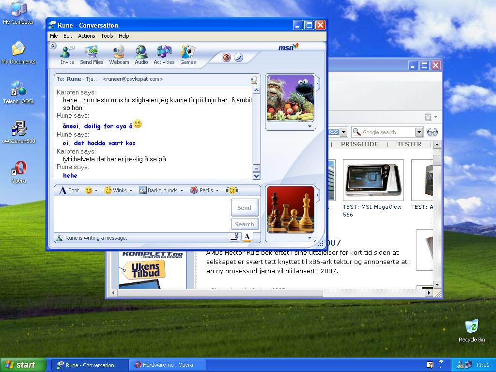

Se nå her folkens, hvis ikke dette er wierd så veit ikke jeg..
På graphic options sier den at jeg nå kjører 640x480 i 8bit.
Dette er 1024x768, og sikkert 32bit.
SYKT.
