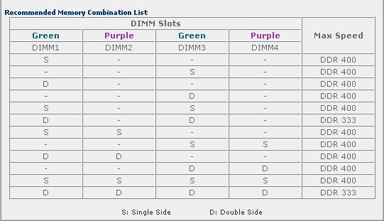

Jeg sitter og skal oppdatere og så ser jeg på specene til alle hovedkort at de går fra 400Mhz til 333Mhz på minnet hvis man bruker 2 double side brikker i dual channel oppsett..
Hvordan skal man vite om det minne man kjøper er double side eller ikke? Det oppgis jo ikke i nettbutikkene...
Se tabell midt på denne siden:
http://www.msi.com.tw/program/products/mai...ail.php?UID=607
Tabellen har jeg sett andre steder også, så det virker å være relatert til 939 sokkelen??
Jeg tenkte å kjøpe dette minnet:
http://www.komplett.no/k/ki.asp?sku=302393
men hva er vitsen med raskt minne hvis det blir justert ned til 333Mhz?
Hvis noen kan gi en ordentelig forklaring/guide på dette/vise til steder for dette er dokumentert ville jeg sette stor pris på dette.

Du kan ha 2 "dobbeltsidige" 400 Mhz-brikker i dualchannel, en i kanal A(grønn), og en i kanal B(lilla).
Skal du derimot ha 2 i hver kanal, må de settes(eller settes ned automatisk...??) til 333 Mhz.
Men..
Det betyr jo i realiteten at man ikke kan utnytte systemet fullt ut ettersom man da vil senke hastigheten..
Dvs hvis ikke "Venice" faktisk fikser problemene..
Man må hvertfall ikke kjøpe 4*512 brikker.. får vel heller gå for 2*1024 da...
Har lest at store brikker er litt tregere enn de mindre, men det var kanskje bare ett problem tidliger?

Ser ut til at det blir fler og fler 1024 brikker med gode timings ja. De ser like ut for meg også. (Bare husk at begge de Corsair C2 du har linket blir CL2,5 på AMD :) )

En kompis av meg monterte 4 brikker på et hk med winchester cpu da måtte han kjøre 333, nå har han satt inn en Venice og kjører 400 :thumbup:
1T eller 2T?
Men..
1T eller 2T?
Det vet jeg ikke,men kan spørre han hvilke timinger han klarer når jeg treffer han
Edit: Han kjører med timing, 2-3-3-6 . 1T
