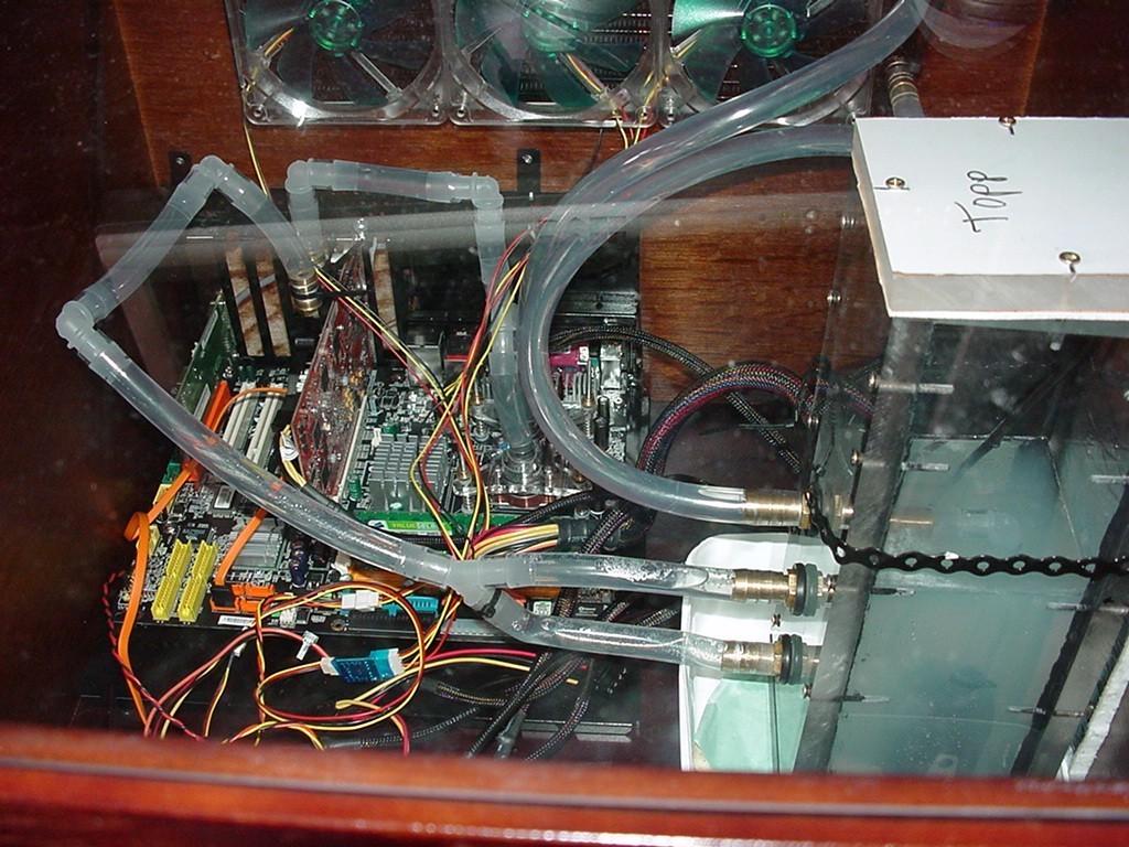

Hei får nokon månder siden bygget eg ein kasse som eg brukte til vannavkjøling av pcen.
Etter at eg har innstallert kjølingen så får eg ikkje temeraturen ned meir en 40grader ved idel på cpuen
CPU: 40
GPU: 39
Vanntemeratur:37
temeraturen i kabbinette: 25(i tanken)
Alle temeraturene er i idel.
vannkjølingen består av:
Danger Den vannblokk, CPU, RBX 775
AC vannblokk, aquagrATIx, X800
Eheim 600
Heimelaga vanntank.
HW Labs radiator, "BlackIce Extreme III
3 120mm vifter som blåser ut
HW er:
Hovedkort: MSI 915P NEO2 P (S775).
CPU: intel P4 3.4GHz (S775)
Ram: Corsia Value PC422 DDR2 512mb *2
Skjermkort: Asus AX800XT
harddisk: Seagata Barracuda 200Gb
PSU: MIST 500W
rekkefølgen er denne
tank->raddis->CPU->GPU->Tank/pumpe
nå når eg håper påp og innstallere HD-kjøler så trur eg at eg må få ned temeraturen først.
Det eg lurer litt på er om dette er normale temeratura med dette opsette?
og hva er flaskehalsen i systeme?

Flaskehalsen er nok radiatoren. Forstår ikke helt oppsettet ditt. Har du 3 vifter som blåser luft ut av kabinettet mot radiatoren som er på utsiden? 25 grader i kabinettet sier du, tilsvarer det romtemperatur også? Jeg ville hatt litt luftsirkulasjon, kanskje sette en vifte den andre veien?
Enig, vanntemperatur på 37 grader Celsius er ganske mye. Cpu-tempen er bare nok et bevis på at HK/cpu-avlesing av temperatur er bare tull. Er det riktig ville 3 graders stigning i blokka være en verdensnyhet.
Jeg ser du har litt luft i returslangene, det kan være en god ide å undersøke om du har luft i radiatoren også.
Eller hvor sterk luftstrøm det faktisk er gjennom radiatoren.
Kanskje snu viftene slik at de henter kaldere luft fra utsiden.
Endret av Kvakksalveren
På den ene slangen inn i tanken, er det en stor knekk!
Fjærn den, og evt andre om det er... Se om du får bedre temps da.
Et annet tips er rett å slett å snu viftene på radiatoren, slik at du får sugt kald luft gjennom den...

Nå har eg fjernet 2 90graders bend. og da har vanntemeraturen synket med ca 2grader. Dette har ført til at temeraturen på cpuen har godt ned til ein ca 36.
temeraturen i kabinnette er den samme.
Dette er ein positiv utvikling. og eg ser muligheten i og fjærne utterligge 3bend til. men for og kunne gjøre dette så må eg skaffe meg noko antiknekk.
Eg har også begynnt og se etter ein ny pumpe som passer inn i tanken min, ei som er ein del kraftigare en den nåværende.
Er det nokon som har eit tips til ein pumpe som passer i tanken min?
Indre dimisjoner er: 10/10/30cm (L/B/H)
