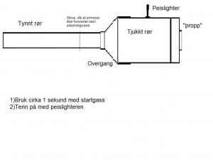

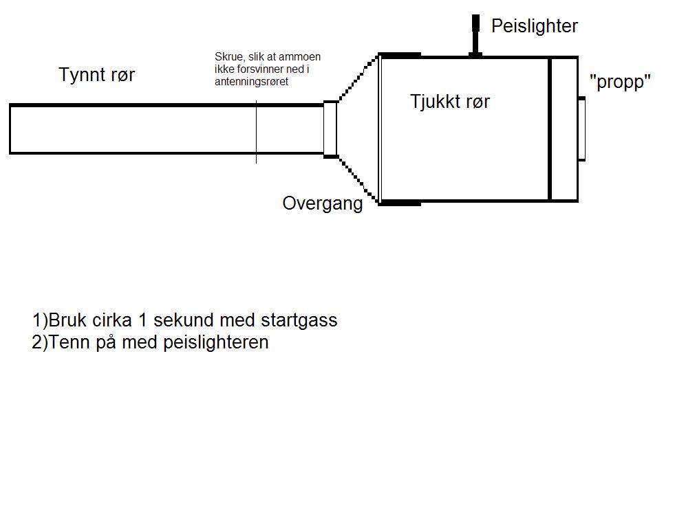

Bygde min første spudgun for tre års tid siden. Bodde da i Asker og kjøpte alt av deler fra en lokal rørlegger. Bygde den i ABS plastrør med gjenger og skrudde hele greia sammen. Piezo-tenneren kjøpte jeg på en butikk som solgte gassgriller. Den ble flittig brukt i et halvt års tid og er enda ikke ødelagt.
Rørlegger.. Du trenger:
Til ekspansjonskammeret:
1 endeplugg
1 dobbeltmuffe
1 Rørdel som har utgang på siden med skrubart lokk (som du lufter med)
1 overgang til mindre dimensjon
Til løpet
1 og en halv meter med rør av denne mindre dimensjonen, her kan du spare penger med å kjøpe kapp.
Slik gjør du:
Skru sammen delene med bolter (skrudd på innsiden og utsiden av ekspansjonskammeret), ha en bolt tvers gjennom løpet langt nede for å stoppe gjenstander fra å falle helt ned i ekspansjonskammeret, mekk en utløsermekanisme
Hvis du har en avansert utløsermekanisme må du nok finne en eller annen måte å få startgass i ekspansjonskammeret på.
Jeg gjorde det den enkle måten: borra et hull i det skrubare lokket som var akkurat like stort som en peislighter, så sprøyta jeg startgass inn der og stakk peislighteren inn og fyrte av. Ulempen med dette er at hullet vil utvide seg over tid, men det er billig å kjøpe nytt lokk.
En potetkanon av denne størrelsen er ikke særlig farlig i seg selv, bare du ikke sikter på noen. Jeg har aldri vært borte i at de har eksplodert i fillebiter selv om vi har plugga løpet for å teste om dette gikk.

Det heter startgass... det er en ekstra brennbar gass som man bruker til å få start på gamle motorer med. Kjøpes på bensinstasjon... koster vel 40-50 kroner for en boks som varer uendelig lenge.
Ikke spray for mye, da må du lufte for det tenner ikke. Hold et halvt sekund, ikke mer. Vent 10 sek til at gassen har blandet seg skikkelig med lufta.
Smøringsspray ala. WD-40 eller CRC anbefales ikke...
Edit: finnes sikkert der du finner turtle-wax siden startgassen vi brukte var et turtle-produkt.
