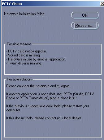

x871kx6167ss7 Skrevet 17. mai 2005 Forfatter Skrevet 17. mai 2005 Lastet ned driver, patch og alt det der... Men når jeg innstalerer driveren, starter på nytt sier den dette:
dapre Skrevet 18. mai 2005 Skrevet 18. mai 2005 (endret) Til Blackslash * Sett inn kortet på nytt, HELT inn. * Du har selvfølgelig et lydkort som fungerer som normalt * Bruker du noen andre capture programmer en Pinnacle sitt ? * Bruker du webkamera, eller andre kamera tilknyttet pc ? i så fall, slå dem av eller forsøk midlertidig avinnstallering. Lykke til ! By the way ; I am 0,0 % addicted to Counterstrike. But 99 % addicted to my pc. Neither have any cure, I guess... Endret 18. mai 2005 av dapre

x871kx6167ss7 Skrevet 18. mai 2005 Forfatter Skrevet 18. mai 2005 Satte inn kortet på nytt, har vel ikke vært så god kontakt regner jeg med Så nå får jeg inn alle kanalene mine, men skal det ikke komme lyd også? Det ser ut som lydinstillingene er riktig, og lydkortet virker... Er det noen andre som har hatt samme probleme elle rvet hva som må gjøres?
