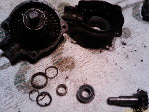

Durochris Skrevet 15. november 2010 Skrevet 15. november 2010 (endret) Kan ikke finne noen feil her jeg... Kulelager/hjullager... Så akkurat ut som på mopeden min xD Kulene var blitt til pulver da jeg skrudde opp Endret 15. november 2010 av Durochris
