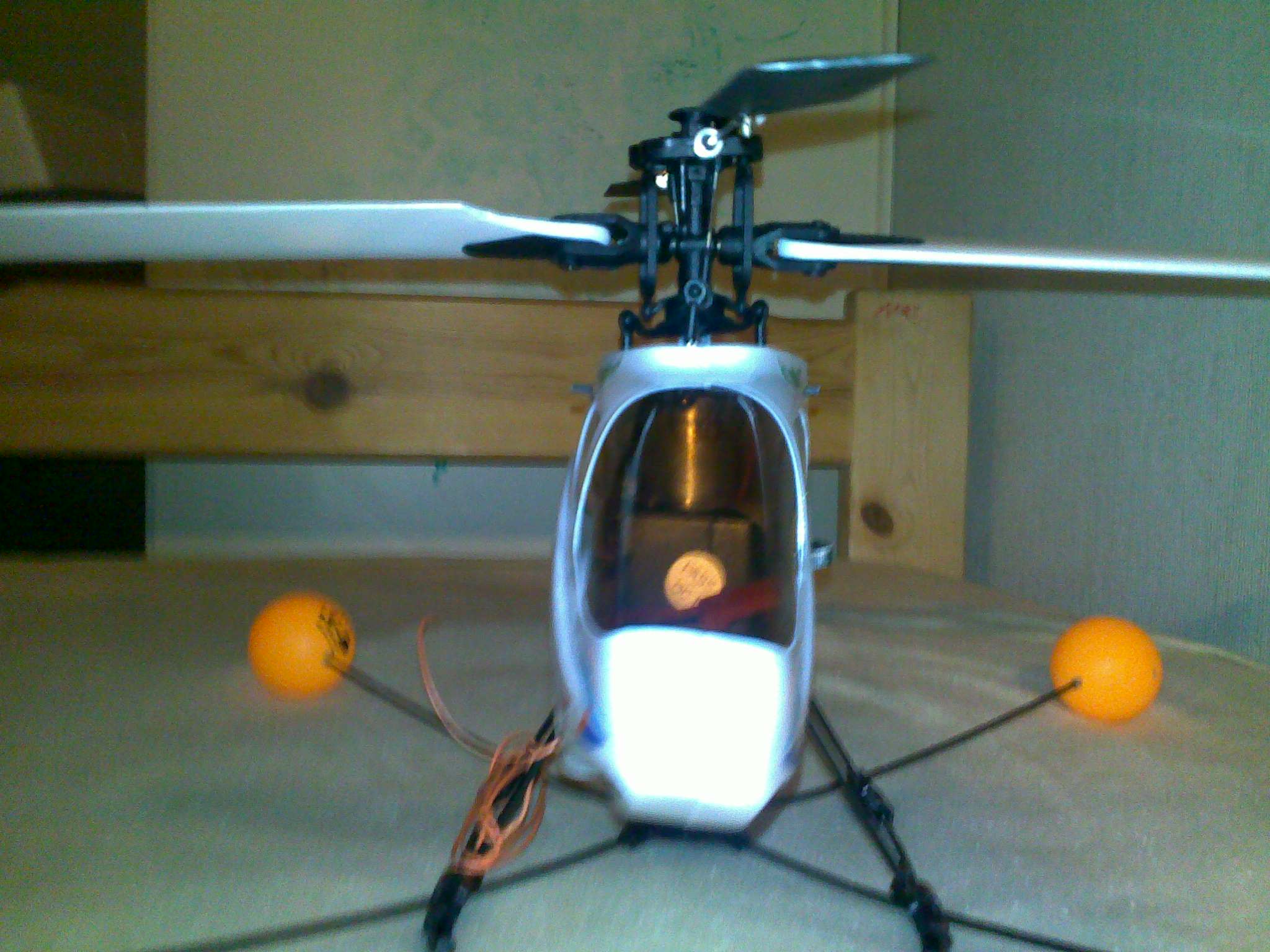

Legger inn et par bilder her nå :)

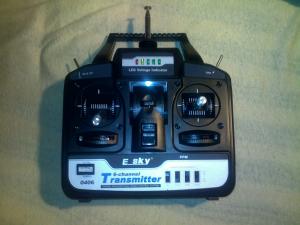

Her er den 6-kanalers fjernkontrollen jeg ''styrer'' helikoptret med :p

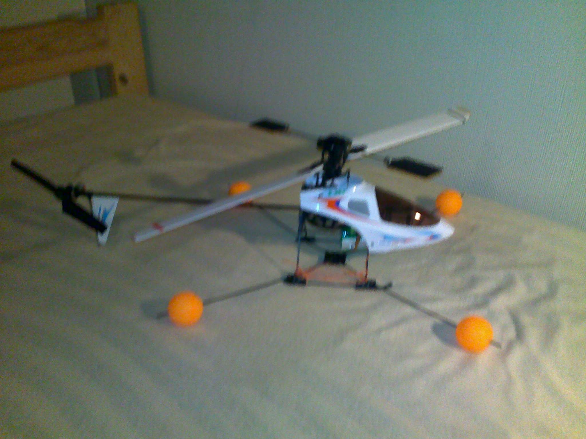

Helikopteret i sin helhet :thumbup:

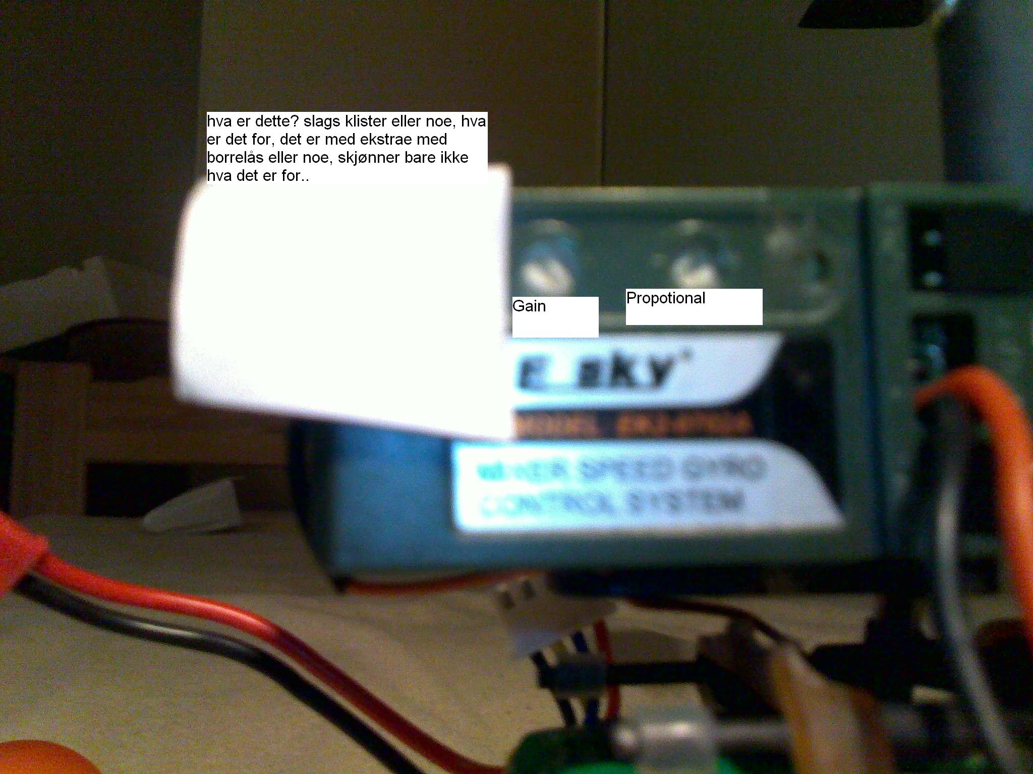

Er det her jeg skal skru? På gainen? Hva er propotional til da? Å en ting til :p Hva er det klister greiene der?

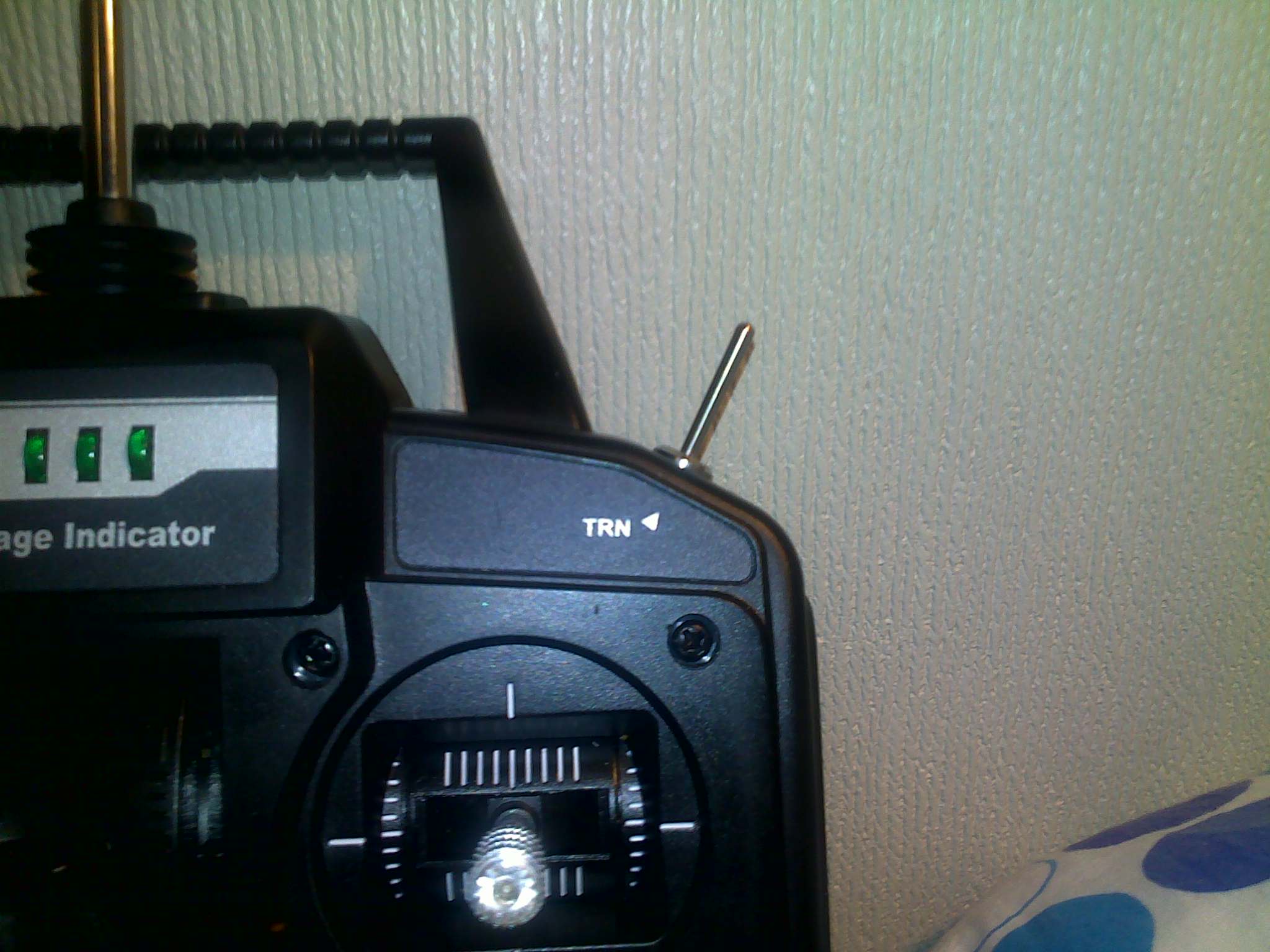

Noen spørsmål, hva er knappen '' TRN'' opp til høyre på fjernkontrollen? Som du ser på det øverste bildet :)

For å forklare litt.
Propotional er forholdet mellom hovedrotor og halerotor.
Denne bukes for å hente inn drift på halen med.
Om halen drar kraftig en eller annen vei så benyttes denne til å få halen til å ligge oenslunde i samme rening.
Nor drift vil du alltid får men ikke mere en at man kan leve med.
Gain justerer hvor fort halerotoren skal reagere på endringer når heliet dreier på seg.
On gain er stilt for høyt vil halen logre raskt.
Om gain er stilt for lavt vil det logre med større bevegelser sakte.
Det er som en regulator du stiller inn for at den ikke skal over eller underkompensere.
Hm, hvis jeg ser fra den vinkelen på det bilde der det er bilde av gain greiene, hvilken vei skal jeg skru for at den skal gå saktere? For den går ikke så fort, bare litt ekkelt, så jeg må få justere den ned litt, Er det venstre eller høyre?

Bla annet den '' TRN '' knappen, og de klistergreiene der..?

Hva klistregreiene er for noe vet jeg ikke men TRN bryteren på radioen er en trainer bryter.
Den brukes av en eventuell instruktør som står med likedan radio som deg koblet sammen med kabel.
Når du holder på å krasje kan han vippe på bryteren og ta over flygingen.
