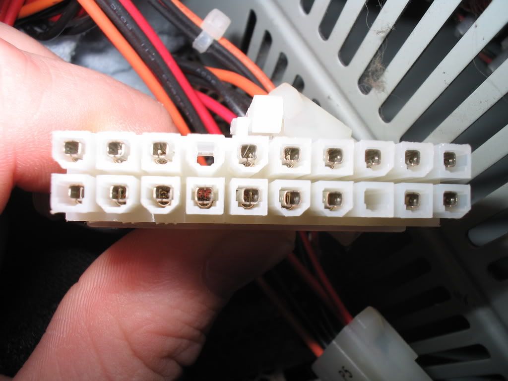

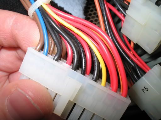

El Matador Skrevet 7. mai 2005 Skrevet 7. mai 2005 (endret) Hei! har en gammel Compaq psu som jeg skal bruke til å teste med, problemet er at jeg ikke vet hvilke ledninger som skal kortsluttes, Ettersom dette er en gammel psu. det er ikke vanelig kortsluttning, men litt anderledes. Noen som kan hjelpe? Link til stor bilde link til stor bilde Endret 7. mai 2005 av Kissa4ever

El Matador Skrevet 8. mai 2005 Forfatter Skrevet 8. mai 2005 Hviss den er så gammel så kan du vurdere om du trenger den. Har du lest første post? jeg skriver jo at jeg skal bruke den til å teste med. Da er jo pointet at den ikke skal inni en kasse, men være utenforbi uten å måtte rote inni kassen vær gang jeg skal prøve noe. man kan ikke bare ``prøve seg frem`` på slikt. en feil, og hele PSUen er ødelagt Stemmer. det er den eneste jeg har og den vil jeg ha og. Det er mulig Compaq har dratt ledningen rett fra PSU til av/på-knappen uten å gå veien om HK. Det går ikke en ledning fra strømforsyningen som du ikke vet hva er til? Det har de, men det må stå plugget i hovedkortet vis ikke starter det ikke. Derfor må sikkert noe kortsluttes eller no.

GARDNR Skrevet 13. mai 2005 Skrevet 13. mai 2005 Ser på bildet at den ene av de to pinnene som skal kortsluttes (nr8) er fjernet. Sjekk på http://www.microplex.no/rubweb/handel.asp under strømforsyning, der er det en grei beskrivelse. Tror det var pin 8 og 10 jeg kortsluttet mot en bryter Husk at PSU'en MÅ ha belastning for å starte. Håper linken er til hjelp den løste mitt problem da jeg trengte PSU til eksternt SATA kabinett
El Matador Skrevet 5. juni 2005 Forfatter Skrevet 5. juni 2005 Sorry, bump i såpass gammel tråd, Men jeg klarer ikke få liv i den. Jeg har kortsluttet ledningene som "sigz" viser til. Noen som vet noe annet jeg kan prøve?
