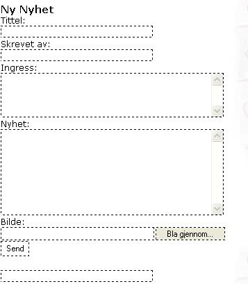

Mellet Skrevet 1. mai 2005 Skrevet 1. mai 2005 (endret) Jeg vil at når jeg legger ut mine nyheter skal jeg kunne velge hvilket bilde som skal følge med. Jeg har liggende noen bilder i en mappe som heter bilder/ Jeg vil at jeg skal kunne velge et bilde derfra som skal være me nyheten. Hvordan? Slik som det ser ut på bilde er det. Men når man klikke browse finner den filer som er lokalt, hvordan kan jeg gjøre at den velger filer fra serveren ? Endret 1. mai 2005 av Mellet
PT Skrevet 1. mai 2005 Skrevet 1. mai 2005 Forstår ikke helt spørsmålet ditt. Kan du forklare litt nærmere?
Mellet Skrevet 1. mai 2005 Forfatter Skrevet 1. mai 2005 (endret) Det bildet som skal være med i nyheten er allerede ute på serveren. Men jeg vil bare legge til navnet til bilder for eksempel: bilde.jpg Da vil nyheten bli slik: {Masse tekst} <img src=bilder/bilde.jpg> Edit: Vanskelig og forklare Når jeg klikker på Browse finner den navnet på filen lokalt. Når jeg velger en fin blir Bilde: c://ett,eller,annet/ Men jeg vil at den skal bli: http://www.domene.no/bilder/bilde.jeg.valgte.jpg Endret 1. mai 2005 av Mellet
PT Skrevet 1. mai 2005 Skrevet 1. mai 2005 Du kan bare bruke <input type="file" /> når du skal laste opp bilder fra pcen din. Hvis jeg forstod deg rett må du lage et vanlig tekstskjema (<input type="text" />) der du skriver inn bildenavnet (bilde.jpg). Informasjonen lagres i databasen, og du skriver den ut igjen sånn ca slik: <img src="bilde/$bildenavn_hentet_fra_db" /> Forstod jeg deg rett?
Mellet Skrevet 1. mai 2005 Forfatter Skrevet 1. mai 2005 Du kan bare bruke <input type="file" /> når du skal laste opp bilder fra pcen din. Hvis jeg forstod deg rett må du lage et vanlig tekstskjema (<input type="text" />) der du skriver inn bildenavnet (bilde.jpg). Informasjonen lagres i databasen, og du skriver den ut igjen sånn ca slik:<img src="bilde/$bildenavn_hentet_fra_db" /> Forstod jeg deg rett? Ja noe slikt hehe, men jeg vil slippe å skrive bilde navnet selv. Jeg skal kunne Browse meg fram til det om det er mulig ?
PT Skrevet 1. mai 2005 Skrevet 1. mai 2005 Ja noe slikt hehe, men jeg vil slippe å skrive bilde navnet selv. Jeg skal kunne Browse meg fram til det om det er mulig ? Tror du vil slite litt med det. Tipper du trenger et eller annet JavaScript for å gjøre den jobben... Men bare for å ha det sagt, du er temmelig lat hvis du ikke gidder å skrive inn 'bilde.jpg'
Mellet Skrevet 1. mai 2005 Forfatter Skrevet 1. mai 2005 Ja noe slikt hehe, men jeg vil slippe å skrive bilde navnet selv. Jeg skal kunne Browse meg fram til det om det er mulig ? Tror du vil slite litt med det. Tipper du trenger et eller annet JavaScript for å gjøre den jobben... Men bare for å ha det sagt, du er temmelig lat hvis du ikke gidder å skrive inn 'bilde.jpg' hehe, japp.. Jaja.. Men da får jeg gjøre det på en anna måte Men nu tar æ en pause fra dataverden
phanti Skrevet 1. mai 2005 Skrevet 1. mai 2005 Du kan jo ha en php-generert drop-down boks, hvor du kan velge bilde?
ZoRaC Skrevet 1. mai 2005 Skrevet 1. mai 2005 Jeg bruker her en kombinasjon av JS/PHP. list_images.php: <?php $form="form_name"; $img_dir = "../images/"; $id=strip_tags($_GET['id']); function directory($dir, $type) { $handle = @opendir($dir); if (!$handle) { return false; } $res = array(); while ($file = readdir($handle)) { if(!is_dir($file)) { if (in_array(substr($file, strrpos($file, '.')), $type)) { echo $file; $res[$dir.$file] = $file; } } } closedir($handle); return $res; } $img = directory($img_dir, array('.gif', '.png', '.jpg', '.gif')); foreach($img as $link => $name) { $file=explode("/", $link); $counts=count($file); $file=$file[$counts-1]; unset($counts); echo "<a href=\"javascript:window.opener.document.$form.$id.value='$file';self.close();\"><img border=0 src=\"$link\"></a><br><br>"; } ?> Skjema: <?php <form action="$PHP_SELF" method="POST" name="form_name"> ><input type="text" name="map" onClick="window.open('list_images.php?id=map', 'images', 'scrollbars,status,width=200,height=600,')" readonly> <input type="submit" value="Save"> </form>
