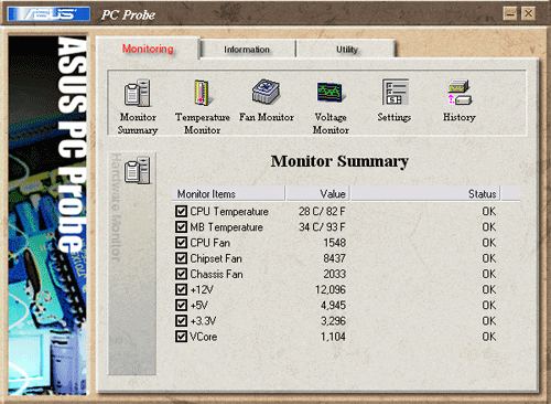

Du kan tvile så mye du vil, men den lgger faktisk på 8000-9000 rpm.

la til screen shot av asus probe og ja viftakjører på 8-9000 rpm. Kjøleren er lagd av noe som ligner på tinn. En særs dårlig kjøleløsning på et kort som selges som high-end
