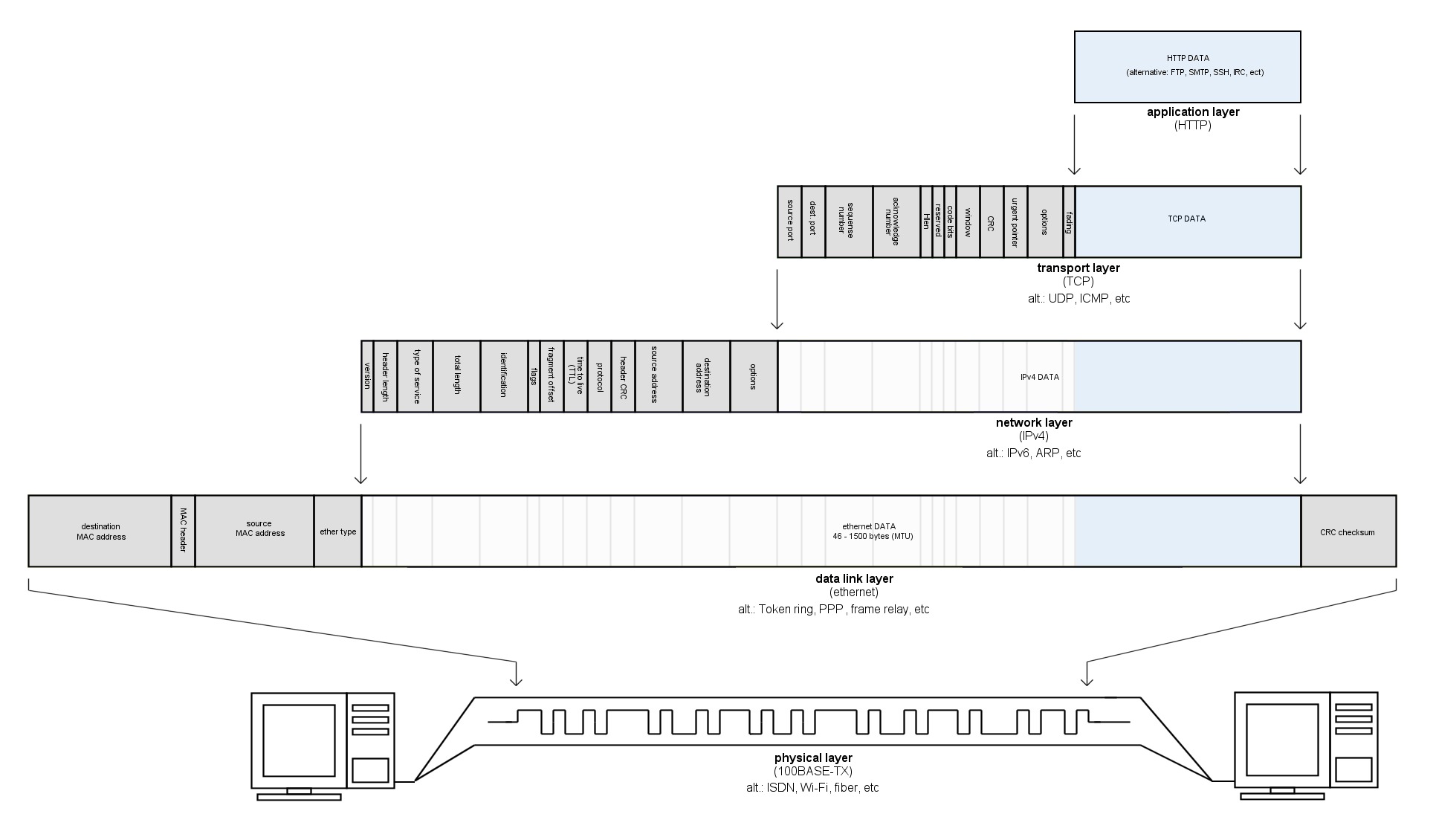

Skagen Skrevet 4. mai 2005 Skrevet 4. mai 2005 (endret) Om du (trådstarter) har problemer med å forstå OSI-modellen kan du sammenligne det med å pakke ned gaver. F.eks: Du surfer med Internet Explorer og skal motta data fra HW.no's server. Data'en er da gaven som skal sendes, men først pakkes den ned. Du vil også da mest sannsynelig bruke TCP/IP på ethernet via ADSL, så jeg vil da bruke disse protokollene som eksempler; 1. Først vil serveren pakke ned data i HTTP-protokollen som er på applikasjonslaget. Er denne data'en IE vil få og bruke for å tegne internett siden du ser. 2. Så vil HTTP-data'en pakkes ned i en TCP-ramme på transportlaget. 3. Hele denne TCP-rammen vil så pakkes ned i en IP-ramme. 4. IP-rammen pakkes ned i en ethernet-ramme. 5. Ethernet-rammen sendes over det fysiske laget. Men det fysiske laget kan forandre seg underveis f.eks føst over en TP-kabel som serveren er tilknyttet, så over fiber, så til ADSL-sentralen som vil vidresende til modemet ditt som da vil sende over TP-kabelen maskinen din er tilknyttet med mot modemet. 6. Nettverkskortet ditt (ethernet kontrolleren) vil pakke ut data'en i ethernet-rammen og PC'en din pakker ut resten i motsatt rekkefølge. Derfor er OSI-modellen lik på både klient- og tjenersiden. Har vedlagt en illustrasjon av hvordan disse eksempelvis protokollene vil pakkes ned. Når din maskin mottar ethernet-rammen vil den da pakke opp alle pakkene til du sitter igen med det serveren initielt pakket ned (HTTP-data) Av hensyn til plass i bildet/filstørrelse måtte jeg lage HTTP-data-delen veldig liten som får det til å se ut som det er mye overhead med tanke på headere i alle de forskjellige protokollene. Men som regel fylles data-plassene i hver protokol helt opp, slik at det blå feltet som illustrerer data'en som skal sendes faktisk er den største delen av ethernet-rammen. Illustrasjonen viser TCP/IP over ethernet med 100BASE-TX (100 mbit på TP) som eksempel. Om du vil gå i detaljer angående headere/footere for hver protokoll på de forskjellige lagene er google.no din venn som kan bidra med nok stoff til øyet ditt blir stort og vått Edit: Glemte å nevne at presentasjons- og sesjonslagene brukes sjeldent, så jeg utela disse. Om disse lagene er noe igjen fra fortiden (med eldre protokoller lengre ned i modellen), eller om de er bare inkludert for videre kompatabilitet/fleksibilitet vet jeg ikke. Men læreren jeg hadde i IT forklarte det slik at de brukes så sjeldent at man fint kan leve uten. Disse lagene er jo på programvare-nivå i selve CPU/minne, så de kan brukes til å utveksle data mellom applikasjoner etter hva jeg har forstått, for man trenger ikke gå helt ned til det fysiske laget for å sende noe. Du kan sende et sesjonslag til et annet sesjonslag internt i maskinen. (rett meg om jeg er litt på villspor) Endret 4. mai 2005 av skag1
