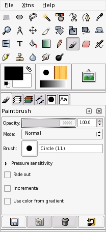

olear Skrevet 25. april 2005 Skrevet 25. april 2005 GIMP har en genial UI. For å få mest mulig plass så flytter du jo bare alle "tabs" i et vindu.

pgdx Skrevet 26. april 2005 Skrevet 26. april 2005 GIMP har en genial UI. For å få mest mulig plass så flytter du jo bare alle "tabs" i et vindu. Hele den nederste delen av hoved-UI-et mitt er blankt. Hvordan får jeg attache noen tabs der?
