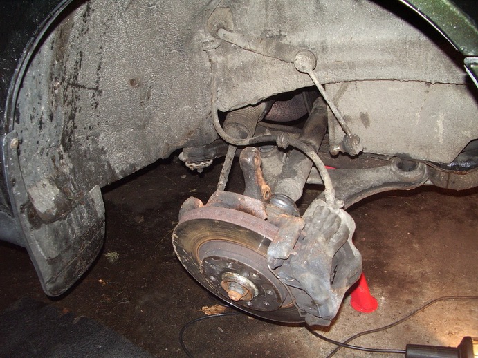

trondbue Skrevet 31. oktober 2005 Forfatter Skrevet 31. oktober 2005 Vi har nå begynt med jobben på fjærene. Har fått av dempere og fjærer på begge sider i dag etter endel slit. Satt veldig hardt 4 av de skruene. Pluss at de to på toppen av demperene som holder fjæra sammen med demperene sitter veldig hardt. Fikk den av på den ene demperen, men klarte det ikke på den andre, her ga verktøyet seg før mutteren. Skal uansett opp med demperene på verkstedet imorgen så de kan sjekke om demperene bør byttes, så da kan de ta den siste skruen. Hvis jeg må ha nye dempere må jeg nok bestille turbo dempere fra Volvo, har noen til vanlig 460 hjemme nå, men tror jeg vil ha de stivere turbodemperene hvis jeg bytter. Satser på å bli ferdig med jobben imorgen. Legger ved et bilde av slik det ser ut på høyre siden nå.
trondbue Skrevet 1. november 2005 Forfatter Skrevet 1. november 2005 Da er både dempere og fjærer foran byttet! Gikk ganske fort å få montert alt igjen. Eneste problemet var å få presset demperene langt nok sammen. Men noen som vet om bilen vil synke noe fremme etterhvert? Isåfall etter hvor lenge? Synes den ble ganske høy foran nå i forhold til hva den har vært. Virker som den er litt høy foran når jeg kjører også. Får bare satse på at den synker ned slik som den var før bytte.
