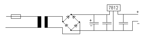

Heisann.. på skolen nå driver folka å mekker en 24 V trafo.. jeg er ferdig med den, og har lyst til å mekke en 12vdc trafo.. 'Så da lurte jeg på om noen hadde en tegning og utstyrsliste til en slik transformator? fra 230VAC til 12VDC
går ikke med 12V trafo, men hvis du har trafo, og likeretter og sånt så går det..
jeg kan få lagt ut lista på hva som trengs.. (lagde en 12V dc som hovedoppgave til jul)
dette er det jeg leverte, gidder ikke å klippe til eller noe..

takk takk.. hehe, Vet jo så klart at man må ha likeretter-bro og kondensatorer og slikt.. Har du tegningen av kretsen? Og hvor mye strøm ( A ) kan den gi ut? Har en sånn som noen andre på skolen har mekka som bare gir 50 mA. men hadde jo såklart vært tøft med mer da.. hehe. går VK1 automasjon, så å skaffe deler og slikt er jo ikke noe problem :)
oisann, var det ikke tegning der?
hadde ikke word tilgjengelig når jeg la den ut, kan tegne den ca slik jeg lagde den...
sånn, nå er det bilde her, men jeg anbefaler at du ikke bruker den før noen bekrefter den..
