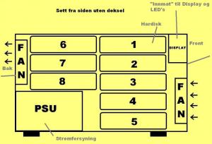

cptCory Skrevet 17. april 2005 Skrevet 17. april 2005 (endret) Hei hei alle sammen, er litt usikker på om dette er rette stedet å legge ut dette, men da får tråden bare flyttes. Har lenge tenkt på å mekke meg et harddisk kabinett, men har absolutt ikke noen erfaring innenfor case-modding og værtfall ikke det å bygge noe fra scratch. SÅ jeg trenger litt hjelp til forskjellige ting... Første, har laget en "grov" skisse over utseende osv. og trenger tilbakemeldinger, ting som kan bli et problem osv. Hvordan får jeg for eksempel LCD displayet til å vise informasjonen jeg vil ha? Foreløpig kun temperaturer. Kabinettet vil bli laget i tre siden jeg ikke har hverken kunnskaper eller verktøy til å arbeide med f. eks. aluminium hvertfall ikke nå første gangen. Så kommentarer, ting å tenke på ide'er og ellers alt annet dere kan komme på vil jeg gjerne at dere poster. Si fra hvis det trengs forklaringer til skissen. Endret 17. april 2005 av CoreTEC
Gjest Slettes-xwByZdFZ Skrevet 17. april 2005 Skrevet 17. april 2005 (endret) jeg må ærlig innrømme at jeg ikke skjønte tegningen din helt.. kan du gi en liten forklaring? Endret 17. april 2005 av Slettes-xwByZdFZ
cptCory Skrevet 17. april 2005 Forfatter Skrevet 17. april 2005 Skal pusse litt på den nå... Legge til litt informasjon, men husk værtfall at målene er så absolutt ikke nøyaktige siden det bare er en skisse foreløpig.

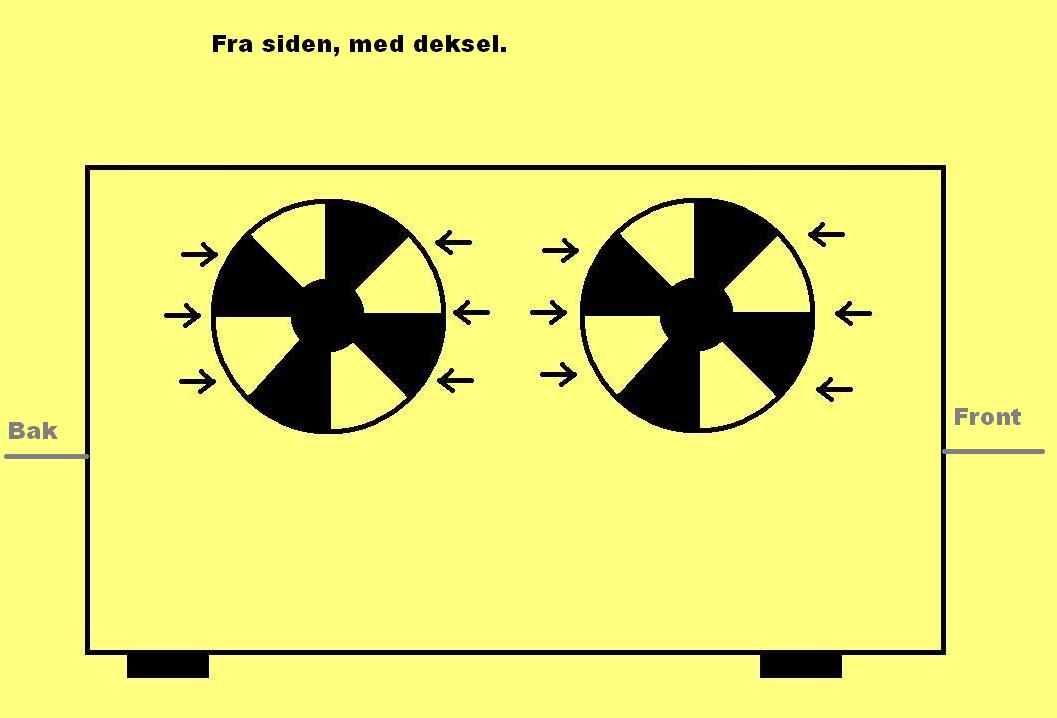

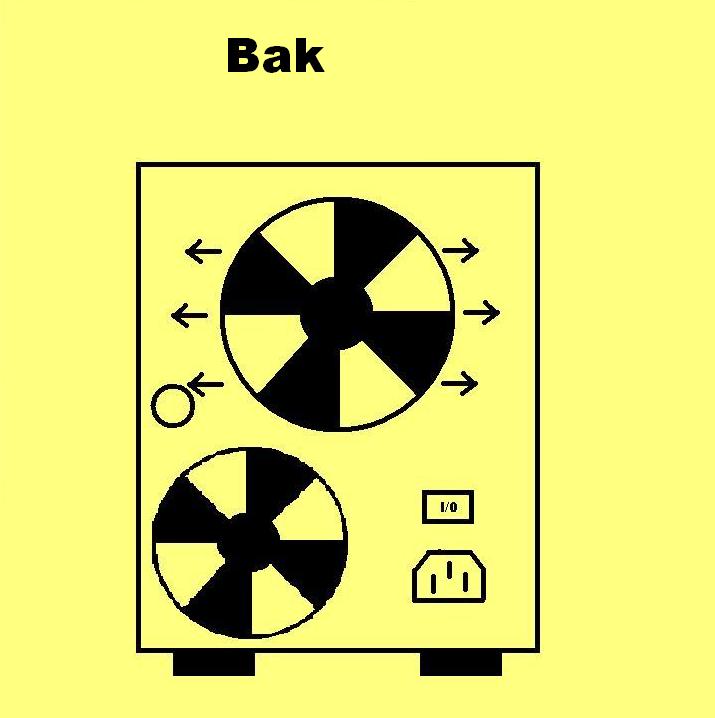

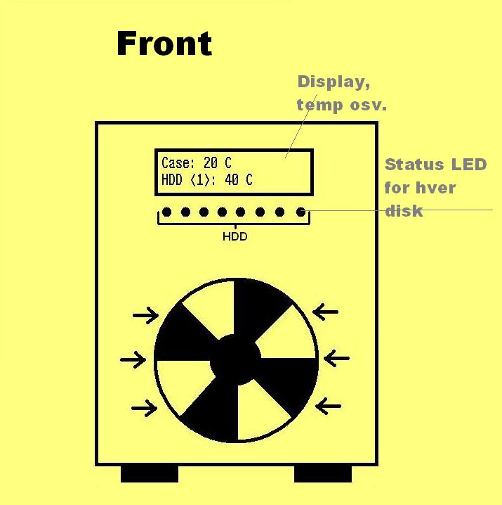

cptCory Skrevet 17. april 2005 Forfatter Skrevet 17. april 2005 (endret) Redigerte tegninger: Pilene ved viftene viser luftstrømmen, piler som peker mot viften betyr att d suges inn i kabinettet, piler som peker vekk fra viften betyr att d blåses ut Endret 17. april 2005 av CoreTEC
cptCory Skrevet 17. april 2005 Forfatter Skrevet 17. april 2005 (endret) Håper du forstår bedre nå... Skissene er laget i Paint forresten Endret 17. april 2005 av CoreTEC
lokeland Skrevet 17. april 2005 Skrevet 17. april 2005 LCDsmartie er et program som er mye brukt og skal være ganske bra! Tegningene skjønte jeg fortsatt litt lite av.. Har du noen SketchUp skills kan du jo tegne noe der? Kan lastes ned på www.sketchup.com ..

cptCory Skrevet 17. april 2005 Forfatter Skrevet 17. april 2005 Hvilken type display må jeg ha for å få d til enklest mulig ?

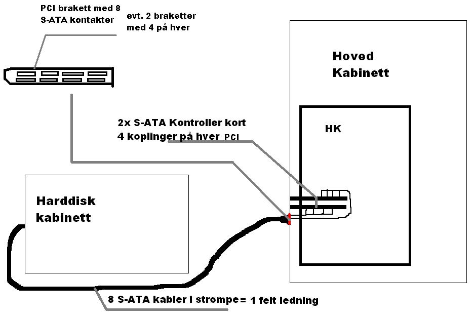

PioUs-JiN Skrevet 17. april 2005 Skrevet 17. april 2005 hvordan har du tenkt å koble dette sammen med selve maskinen din? spent på den løsningen

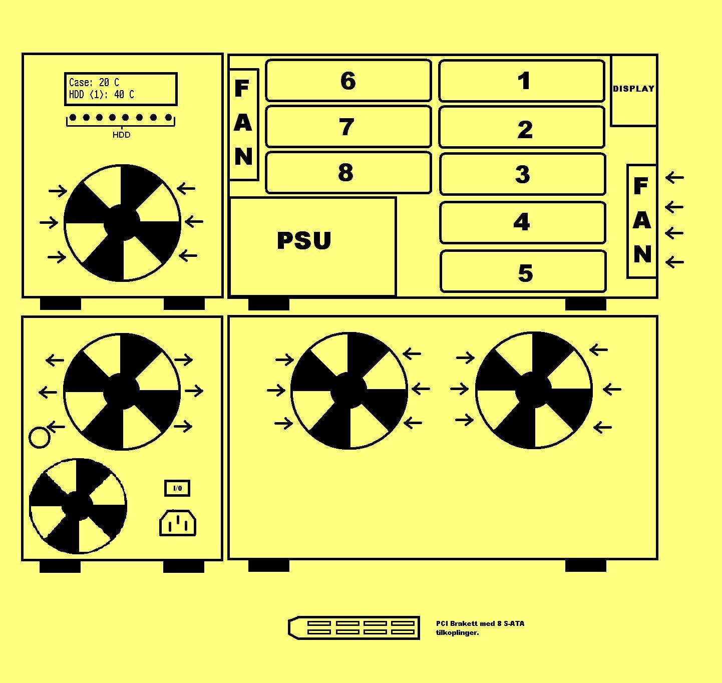

cptCory Skrevet 17. april 2005 Forfatter Skrevet 17. april 2005 (endret) hvordan har du tenkt å koble dette sammen med selve maskinen din? spent på den løsningen Fikk en idè på d med en gang jeg begynte tegne skissa, og jeg tror det kommer til å bli den løsningen. Jeg lager en brakett som festes i PCI porten på Hoved kabinettet mitt med 8 S-ATA tilkoplinger, mulig jeg må bruke 2 braketter hvis det blir for trangt, vi får se. Inni maskinen så vil det bli... øøøøø.... lager en tegning av det jeg, vanskelig forklare med ord Endret 17. april 2005 av CoreTEC
