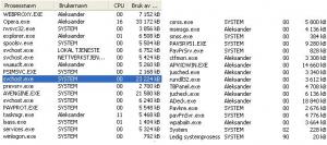

"Bruk av cpu" altid over 60%
har hatt et proplem ei god stond, pcen går seint. uannsett ka den ska gjøre går den seint oppstart, bare det og surfe på nette e blitt krevande. Å spele spel kan eg bare gje heilt opp. på en god dag klare den kanskje og spele mp3 file uten at lyden hakka..
har prøvd og legge inn windows et par gonga uten at de blei noke beire av det..
noken som veit ka eg kan gjøre?

høres jo veldig ut som noe spyware/virus opplegg.
gjør som PropsAreForBoats sier og sjekk i task manager hvilken prosess det er som tar opp cpu krafta di. (ctrl-alt-del også velger du processes)
det som virker rart er jo at du har innstallert windows flere ganger og fortsatt ahr samme problemet.. reformaterte du mellom hver gang eller bare reparerte du innstallasjonen?
men her har du jo 90% ledig av cpu?
ser ikke problemet ditt, er det når du åpner noen spesielle programmer at cpu'n hopper opp på 60%?
ømh når du seie de so.. de vell litt sånn opp og ned.. men å høyre på musikk feks kan eg bare glømme, kvar gong eg ska oppne et nytt program må eg gjøre det felire gonga før det kjem, og avatil so låse den seg.. utrulig provoserande..
hadde eg vert rik hadde eg tatt heile greia å kasta den ut vindue og kjøpt meg en ny! :p

Det er en del ting som kan gjøre en pc med xp treg:
1. Først og fremst: spyware og tilsvarende. Kjør en grundig sjekk med ad-aware så er du trygg.
2. virus: Kjør en antivirus som du ikke har. LAst ned trial av norman eller nod32 og sjekk...
3.Avi-problemet: ved nedlastede avi.filer som kan mangler slutten, vanlig ved fildeling, går det i floke for xp. Den prøver å finne slutten uten å klare det. Et typisk tegn er at det er prosessen explorer.exe som bruker 100% cpu i en periode. Løsningen er i registeret. Søk og du skal finne på boardet.
4. Nesten full harddisk: xp bruker nesten alltid vekslefil på hardisken som kan være liten plass til når disken nærmer seg full.
5 Defragmentert disk. xp må lete hit og dit for å kjøre programmene. Blir treg.
På 4 og 5 hjelper det med flere partisjoner, men på nyformatert disk er dette ikke et problem (enda). Det finnes guider på forumet her til dette...
Vanligvis er det med hardware: enten virker det eller så virker det ikke, så det er sikkert ikke den.
