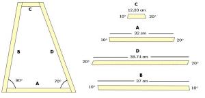

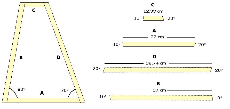

Jalla Skrevet 19. april 2005 Skrevet 19. april 2005 (endret) Ser jo bra ut den tegninga der. Om du skulle få problemer med å få lyden inn i kupèen så kan du bare legge kassa ned slik at den spiller opp mot hattehylla. Denne bør uansett ribbes litt for å slippe gjennom lyden. Ikke gå i den klassiske "handler digre elementer og for liten forsterker - fella" iallefall. Skal du ha noe mer anbefaler jeg heller en BF2502 på to 12" Peerlesselementer. Husk at dette er SVC 4ohms elementer. To av disse kan med andre ord ikke kobles til med annet enn 2 eller 8 ohm. Da må du enten ha en tokanaler med en kanal til hvert element, en som er stabil i 2 ohm (somregel en monoblokk eller styggdyre klase A/B saker) eller en tokanaler som gir gir nok i 8 ohm. Dette utelukker bruk av 2 elementer sammen med BF1702. Mener en 12" vil gi deg nok guffe, skal du ha mer så gå for 2 12". Har jo skissert et mer langsiktig "hendelsesforløp" mhp dette lenger opp med innkjøp av en Tarantula 5kanaler og 2 12". Skal du gå for et dyrerre 12" element, gå for en Soundstream VanGogh, den er nok det som gir deg mest bang for the buck i den prisklassen om det er lydkvalitet du er ute etter. Du skulle hatt mulighet til å tatt deg en tur til en forhandler med mye rart i sjappa tror jeg Endret 19. april 2005 av Jalla
