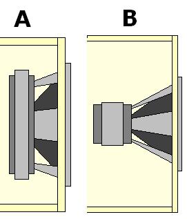

I følge Eltek's beskrivelse:
Utvendig diameter: 314 mm
Innbygningsdiameter: 280 mm
Innbygningsdybde: 143
Bilde A er 280 innbygningsdiameter og 143 djup
Bilde B er 143 innbygningsdiameter og 280 djup
Er magnetet virkelig 280mm diameter?
Nei, for all del, diameteren på hullet du trenger for å montere er 28cm, mens dybden du trenger bak er 14,3cm. Selve magneten er nok ikke mer enn 12 - 14 cm.
Saken jeg har i avataren er en 12" med magnetbredde på ~20 cm, men så er den også rimelig massiv.
Men størrelsen er ikke alt for å si det sånn, byggekvalitet og andre parametre har mye mer å si.

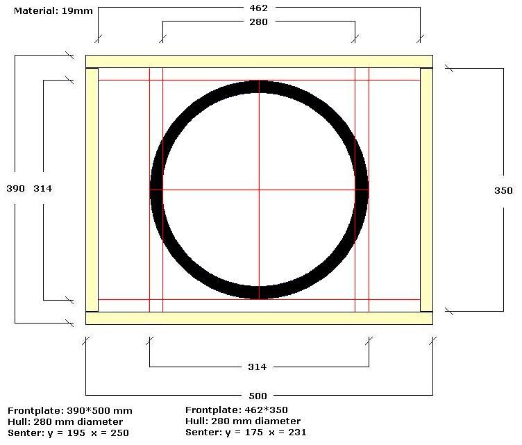

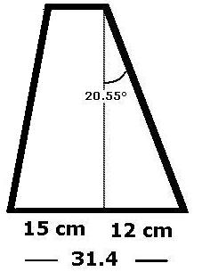

En rask omgang med excel ga meg følgende innvendge mål:
H 32,0 cm
B 32,0 cm
D1 15,0 cm
D2 6,0 cm
Volum 18,43 L
Hvor D1 er dybden definert av triangelet som dannes av en skrå baffel (frontplate) og normalen fra der hvor baffel og topplate møtes ned til bunnplata.
D2 er dybden av den kubiske delen av kassa.
Dette vil gi god plass for montering og samtidig være en fin størrelse for elementet.
Anbefaler 22mm MDF for denne.

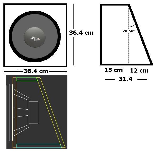

De utvendige kubiske målene blir da:
H 35,8 cm
B 35,8 cm
D 25,4 cm
Så har du noe å gå etter for å måle om den passer inn i bilen :)

Kor detaljert må teikningane\beskrivelsen til snekkaren være? Må eg ha alle mål på alle plater med vinkel på endene?
Og med 32cm innvending, blir det ikkje 36.4 kubisk da?
Den tegninga der greier seg lenge, bare pass på at alle mål er riktige.
Altså, det som er påført på tegninga er innvendige mål. Lite hastverkstabbe av meg :p
Det du trenger er de utvendige. Glemte også å endre fra 19mm til 22mm MDF :hmm: men dette er korrigert under.
De utvendige målene blir følgende:
H: 36,4
B: 36,4
D: 25,4
Vinkelen som trengs for innfelling er 10.6 grader.

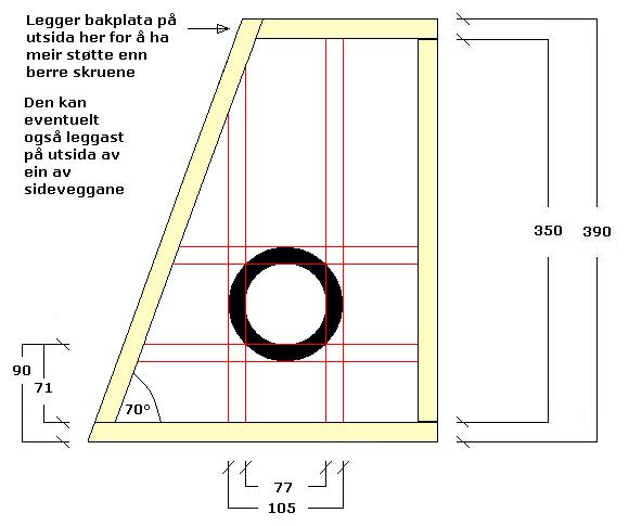

Eg må endre vinkelen 10 grader då vinkelen i bagasjerommet er 70 grader.
La òg ved ein samansetning av plater som eg antar fungerer, men det blir vel det samme korleis det blir gjort.

Blir jo en god del mer volum, men du kan jo bare vinkle fronten med 10 grader også om du skal ha en snekkerdude til å mekke kassa. Bare en fordel det.
