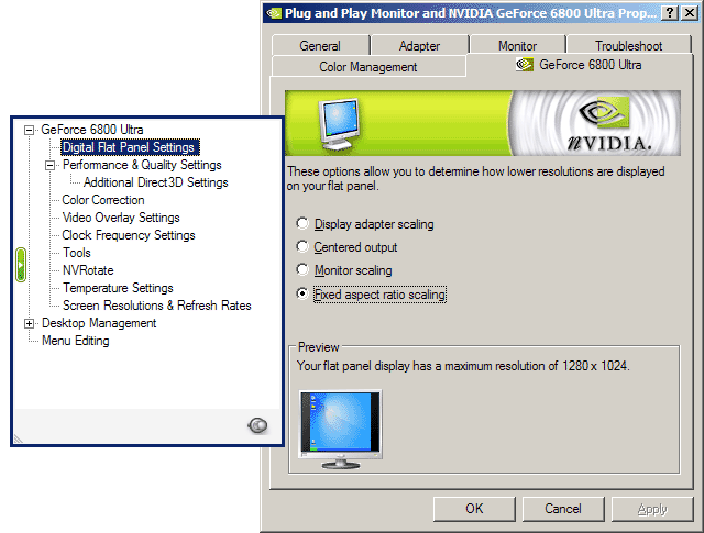

Det går jo helt fint an å skalere 4:3 på en 1280x1024 - men du vil få en liten svart strek øverst og nederst. Da vil skjermen skalere til 1280x960. Mulig dette må legges inn som "Custom resolution" om du vil ha denne oppløsningen i f.eks. Battlefield spillene.
På Nvidia kort er det bare å klikke på alternativet "Fixed Aspect Ratio Scaling". Se vedlagt figur.
Endret av Krapfoss
