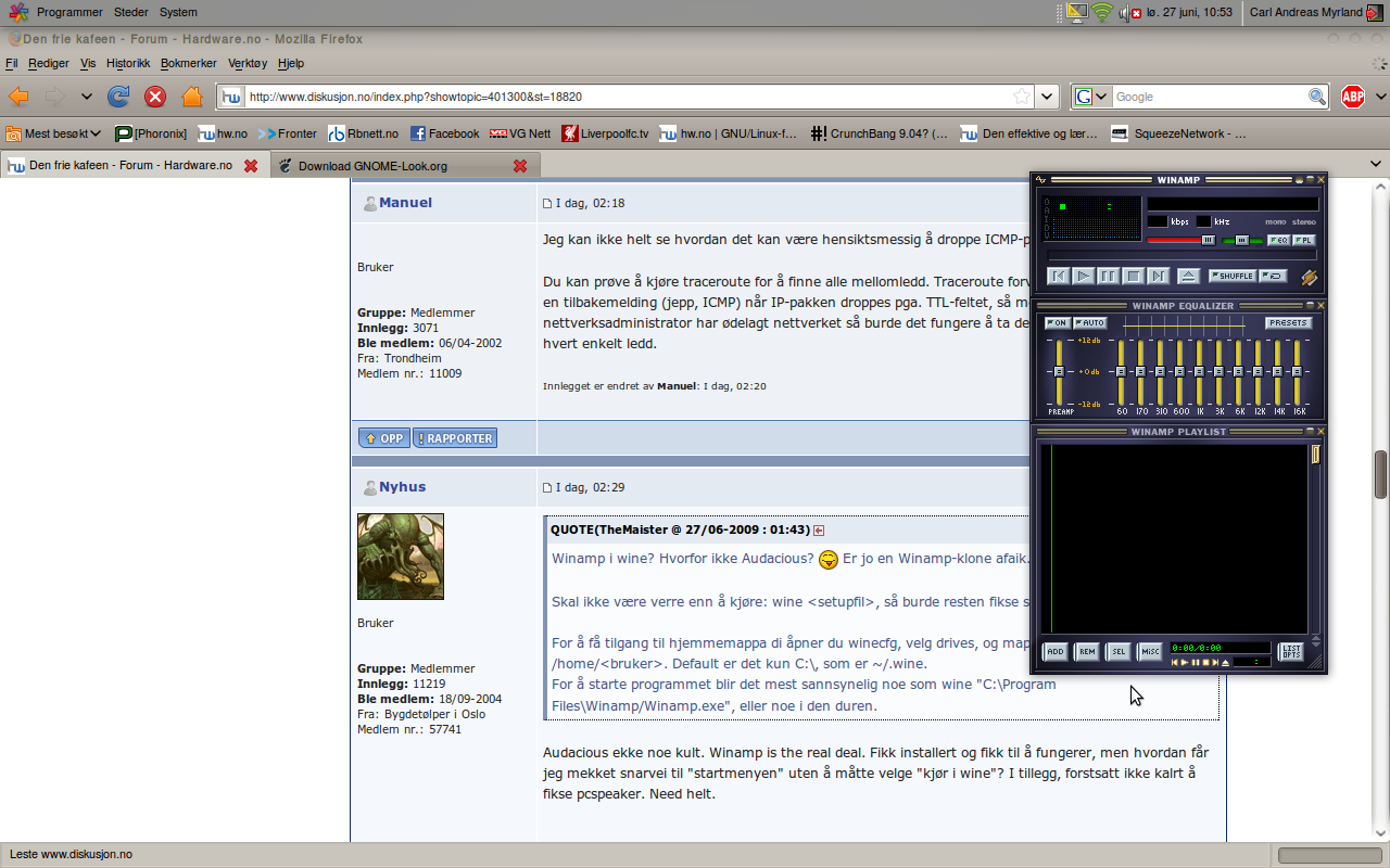

TheMaister Skrevet 26. juni 2009 Skrevet 26. juni 2009 Winamp i wine? Hvorfor ikke Audacious? Er jo en Winamp-klone afaik. Skal ikke være verre enn å kjøre: wine <setupfil>, så burde resten fikse seg. For å få tilgang til hjemmemappa di åpner du winecfg, velg drives, og map f. eks, H:\ til /home/<bruker>. Default er det kun C:\, som er ~/.wine. For å starte programmet blir det mest sannsynelig noe som wine "C:\Program Files\Winamp/Winamp.exe", eller noe i den duren.

Deadringer Skrevet 27. juni 2009 Skrevet 27. juni 2009 Winamp i wine? Hvorfor ikke Audacious? Er jo en Winamp-klone afaik. Skal ikke være verre enn å kjøre: wine <setupfil>, så burde resten fikse seg. For å få tilgang til hjemmemappa di åpner du winecfg, velg drives, og map f. eks, H:\ til /home/<bruker>. Default er det kun C:\, som er ~/.wine. For å starte programmet blir det mest sannsynelig noe som wine "C:\Program Files\Winamp/Winamp.exe", eller noe i den duren. Audacious ekke noe kult. Winamp is the real deal. Fikk installert og fikk til å fungerer, men hvordan får jeg mekket snarvei til "startmenyen" uten å måtte velge "kjør i wine"? I tillegg, forstsatt ikke kalrt å fikse pcspeaker. Need helt.

cmyrland Skrevet 27. juni 2009 Skrevet 27. juni 2009 Winamp i wine? Hvorfor ikke Audacious? Er jo en Winamp-klone afaik. Skal ikke være verre enn å kjøre: wine <setupfil>, så burde resten fikse seg. For å få tilgang til hjemmemappa di åpner du winecfg, velg drives, og map f. eks, H:\ til /home/<bruker>. Default er det kun C:\, som er ~/.wine. For å starte programmet blir det mest sannsynelig noe som wine "C:\Program Files\Winamp/Winamp.exe", eller noe i den duren. Audacious ekke noe kult. Winamp is the real deal. Fikk installert og fikk til å fungerer, men hvordan får jeg mekket snarvei til "startmenyen" uten å måtte velge "kjør i wine"? I tillegg, forstsatt ikke kalrt å fikse pcspeaker. Need helt. Audacious
