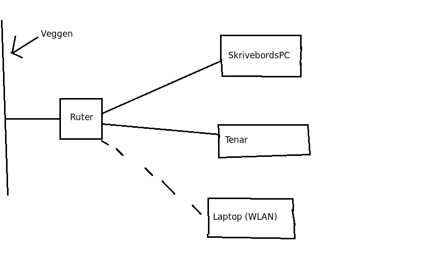

Her er korleis eg har sete opp tenaren min
Mitt råd: Trådlaus til PC-en din, kabel frå tenaren til ruteren. For at du skal få tilgang til tenaren frå PC-en så må du hugse på at dei må vere på same nettverk (kopla til same ruter)
Eg er ganske n00b i sånn her då.
Ubuntu server vil ikkje kome med noko skrivebordsmiljø, men det er ingenting i vegen for å installere det om du har lyst på det likevel. Personleg klarte eg meg fint utan. Tok litt tilvenningstid i starten, men når du har lært deg basisen så er det lett :)
