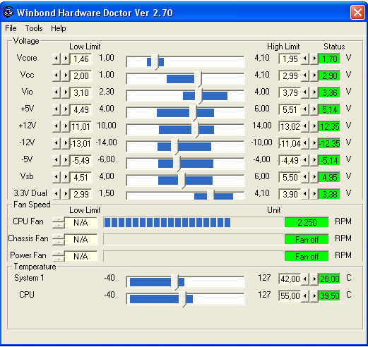

perpyro Skrevet 6. april 2005 Skrevet 6. april 2005 (endret) Jeg har ingen tempføler inni bortesett fra den på HK og den viser 28 grader og romtemperaturen er 26 grader. Idle temp CPU er 40 grader og max load er 52 grader med CPU vifta på 2200rpm. Er en TT Volcano 12. Endret 6. april 2005 av perpyro
