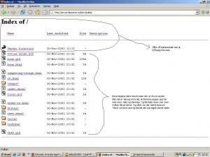

Det har seg sånn at den første gangen jeg logget meg inn på hjemmesiden min, så så den slik ut, som vedlagt bilde. Det stod INDEX OF/ på toppen og under stod det NAME, LAST MODI...... osv. Helt ned til PARENT DIRECTORY.
Alle de filene som står under det, er ifra en annen "standard" hjemmeside.
Når jeg da logget meg inn på siden min ved hjelp av CuteFTP, for å laste opp bilder, zipfiler, programmer osv, så var det bare og dra fila ifra hardisken i CuteFTP over til min hjemmeside server, og vips så kom den opp på www.privat.bluezone/lar...... osv.
Slik som vedlagt bilde viser. Sletting av filer var like enkelt. Velg Delete i CuteFTP og fila forsvant ifra www.privat.bluezone/.... osv.

Apache-serveren fikser den index-fila der, og det hjelper ikke å laste opp en vanlig index.html fil. Derimot kan du prøve med en .htaccess fil med dette innholdet:
Options Indexes

Det holdt med å legge inn .htaccess fila, og nå er alt tilbake til det normale.
